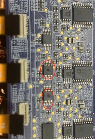

最近,在客户的 PV 实验中,客户发现 TS5A23157DGSRA 软件包出现膨胀并失败,如下所示。
什么类型的问题或条件会导致芯片中出现这种现象?
在失败之前已进行了实验:
(1) 5点功能测试:温度25度,85度,-40度,输入电压(包括9V,16V),测试持续时间:5H。
(2)三项综合测试:高温85度,-40度,振动(16750标准客车),测试持续时间:24小时。
(3)机械碰撞测试:50g,10次/方向*6次方向。
在完成项目(3)的测试后,当确认整个机器的功能时,发现机器工作异常
对此有什么建议?
    您好,Amelie,
     对于设备的任何输入,TS5A23157的额定电压都不超过5V。 如果该部件暴露在9V 和15V 下5小时,那么在该测试期间,该部件很可能受到严重损坏。
    请确保将这些零件保持在其建议的工作范围内,以避免发生这种情况。
