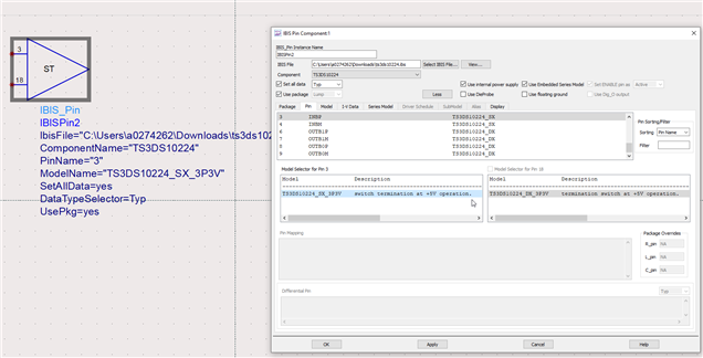

我们在 TI 网站上下载了 TS3DS10224的 IBIS 模型,但无法成功使用。
当我们将其加载到 ADS 中时,IBIS 没有显示输出引脚。
我们检查了 IBIS 的内容、据说我们需要自己修改内容。 但在尝试之后、我们仍然失败(实际上我们不熟悉这一点)。

    将 IBIS 模型置于 ADS 环境中时、请选择"IBIS PIN"选项。 它看起来可能已选择不同的选项。
    放置此模型类型后、双击它将允许您选择要仿真的所需引脚:
    仅当您要更改交换机连接时才需要修改.IBS 文件。 例如、默认情况下、引脚3 (INB+)连接到引脚18 (OUTA0+)。 如果要将引脚3连接到引脚20、则需要注释掉第一个开关连接块、并取消注释掉第二个开关连接块。 一次只能激活1个块。

    在尝试之后、当我们打开模型时、ADS 弹 出窗口、如下所示(我们重新加载了一个未修订的 IBIS)
    IBIS 刚刚出现了一个引脚、我们左键单击它、只需选择左侧模型、如下所示
    您能否帮助我们检查我们是否有与您相同的正确型号? 谢谢

    我下载了您链接的模型、并按预期运行。 在您的图片中、您能否选择"TS3DS10224_SX_3P3V"模型而不是 TS3DS10224_SX_3P3V_S"模型? 这是我现在可以看到的唯一区别。

    我们的 ADS 仍然可以成功使用该模型。 因此、我将尝试在 Clarity 拓扑 Xplorer 上运行它。
    我想问这个模型是否描述了 IBIS 内容中与串联引脚部件的传输关系?
    如下面所示
    TS3DS10224_SX_3P3V_S 1描述了从 IN 引脚侧到 OUT 引脚侧的输入和输出
    TS3DS10224_DX_3P3V_S 1 描述了从 OUT 侧的输入 以及到 IN 引脚侧的输出

    您好、WeiChen、
    正确、TS3DS10224_SX_3P3V_S 输入至输出、TS3DS10224_DX_3P3V_S 输出至输入。 对于该器件、这些值应相同、因为通道是双向的。
    IBIS 模型是 I-V 曲线列表、不会因不同的输入阻抗值而变化。 它主要对开关的导通电阻进行建模。
    Tyler

    好的、那么 IBIS 包含了 Ron 的影响、对吧?
    我不需要在电路中添加电阻器即可进行仿真?
    您好、WeiChen、
    正确、您无需添加外部电阻器。 ibis 模型包含模型内部的 RON 电阻。
