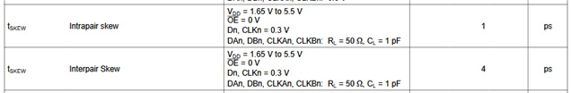

请帮帮我们的客户。 他们希望创建一个基于 Raspberry PI 的器件、能够通过8个摄像头进行多路复用。 摄像头使用 CSI2、因此计划创建 TS5MP645YFPR 器件的3层深链、以创建8:1多路复用电路。 但是 、我们无法确定 这种情况下的偏差以及该偏差是否在 Raspberry PI 上的协议的容差范围内。 请提供任何帮助。 谢谢!

    在数据表的动态特性部分中有2个偏斜规格、互连和内部、但确切的数字将受到信号路径上负载的影响。 我们有一个涵盖此主题的常见问题解答: [常见问题解答]如何估算模拟开关/多路复用器中的传播延迟和通道间偏移?
    您提到您将连续级联3个多路复用器。 这将对带宽产生负面影响、因此根据信号的频率、客户可能希望查看带宽更高的器件。 TMUX646是引脚对引脚的替代产品、TS5MP645的带宽比1500MHz 高6000MHz。
