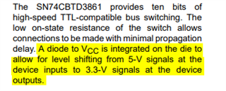

关于数据表、我想知道我的观点是否有任何误解。
当输入电压 A1 = 5V、OE'为低电平、VCC = 5V 时、输出将为3.3V?
我知道它会因电流和温度而略有不同、但它大约为3.3V。
我有道理吗?
否则、下表"A 端口=B 端口"的含义是什么?
这意味着电压完全等效吗?
BR、
陈亚伦
    Aaron、您好!
    是的、您回答正确。 如下所示:
    该器件为低电平有效、因此正如您提到的、当 OE 为低电平时、5V 的输入端口 Ax 将连接到输出端口 Bx、并将电压电平转换为3.3V。
    希望这能解答您的问题!
    最棒的
    NIR
    对于数字信号、即使高电平电压不是、状态(高/低)也是相同的。
    (对于低于大约3.3V 的模拟信号、电压将相同。)
