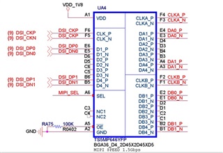

先生,您好:
请首先参考我们的原理图。
如果我们仅使用 D1和 D4、我们是否可以让 D2和 D3浮动?
请帮助您为我们提供建议。
非常感谢。
    未使用的 I/O (但不是控制输入)可保持悬空;请参阅 [常见问题解答]有关信号开关和多路复用器的常见问题解答。
    您好、Statham、
    是的、对于我们的多路复用器和信号开关、您可能会使输入和输出引脚保持悬空。 但是、请注意、如果您在高速应用中使用其他通道、这些悬空引脚将充当微型天线、可能会导致一些噪声耦合、并可能影响您的器件性能。 在高速应用中使用时、建议将这些输入和输出接地以减轻这些天线的影响。
