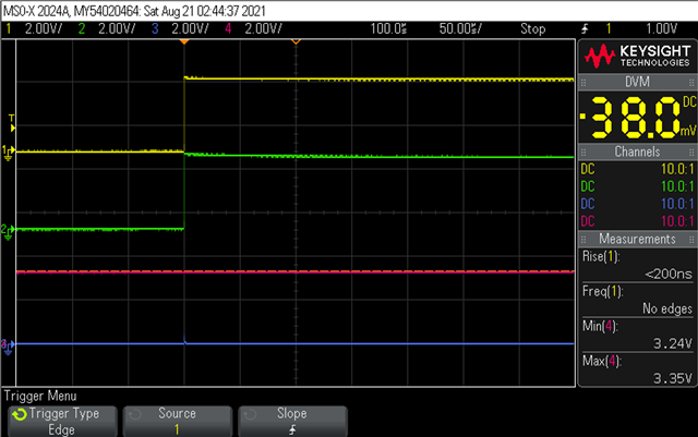

 当 TS3A44159处于多路信号分离器配置中时(请见 U1) 、电流是否可以从任何"IN"输入或断开的"no"中获得注入? 在我的设计中、我注意到当信号从"绿色"信号注入到"NC"侧时、"蓝色"信号在大约100uS 后开始上升、这会导致多路复用器将 NO 连接到 COM、COM 最终将"蓝色"信号连接到"黄色"信号、然后再连接到"Yellow"信号 出于某种原因、"蓝色"和"黄色"信号保持在大约1V (即使蓝色信号上有10k 下拉电阻)。 在我的测试场景中、没有其他 IC/信号连接"黄色"和"蓝色"信号(除了下面的原理图中所示的信号)。 总体行为非常奇怪、但在我的 PCB 上完全可重复。 这是预期行为吗? 原因是什么? 如何防止这种情况发生? 谢谢。
请参阅以下简化版原理图:
和示波器捕获的"黄色"、"蓝色"和"绿色"信号:
请告诉我是否有更多有用的信息。
    嘿、Joey、
    是否有您以这种方式使用多路复用器的原因、或者是否还有其他原因缺失? 在我看来,IN 引脚与 NO 引脚接地,这意味着您只需选择 NC->COM 连接。 多路复用器的用途是什么?
    通过所选的引脚可实现注入电流(请  参阅:[FAQ] TI 模拟开关中的注入电流控制)。 该电流 可能是初始碰撞的原因。 是否仅在器件导通后首次切换后发生? 806k 电阻器非常弱、可能不允许它下拉线路。 TPS22917上似乎有一个智能下拉特性、此特性可在首次上电时使 ON 输出被下拉、从而使其保持悬空。 加电定序完成后、它会有效地浮动。 您能否断开多路复用器与 TPS 输出的连接、并查看 TPS 输出独立的外观?
    此外、您使用的电源电压是多少、您是否也可以为我示波 VCC? 可以将电流注入电源电压、从而改变您的 Ron 和 VIH/VIL 电平、因此我想了解 VCC 相对于您所看到的瞬态时序的外观。
    电源电压为3.3V。  VCC 线路中的电压瞬时下降至大约2.9V (这令人惊讶地是...)
    将提供示波器截图并很快回答其他问题。
    不过、从较高层次看、我认为我实际上可以通过将 NO 引脚连接到 VDDS 来解决这种奇怪的配置、因为"蓝色"信号无论如何都会摆动到 VDDS。 您认为这可以解决该问题吗?

    嘿、Joey、
    将开关输入与 I/O 输入隔离开来有望使我们更好地了解他在这里发生的情况。 在最初的示波器屏幕截图中、蓝色输入介于 VIH 和 VIL 电平之间、以便在2.9V 工作电压下(根据数据表中的值近似计算、工作电压介于3V 和2.7V 之间) 因此、我们实际上不知道它应该处于什么状态、您可能会遇到振荡、这可能是您看到两个信号中的一部分出现在输出上的原因。 如果我们可以隔离蓝色输入并使其根据 VIH 和 VIL 电平正确切换、我想查看结果。

    以下是使用 VDDS 进行示波器捕获时的样子(粉色信号)
    当我移除连接到"Device_Power"的负载时、我不再看到 VDDS 下降、我不再遇到振荡问题。 因此、可能是 VDDS 骤降导致了问题。 尽管对我来说仍然令人惊讶的是、"Blue"信号上的10k 下拉电阻不会为我节省成本。
    以下是示波器捕获在没有将负载连接到"Device_Power"时的样子

    Joey、
    影响开关的 VCC 电源似乎会发生一些错误。  这是相同的设置、NC 和 in3连接正确吗? 我认为10k 应该可以、但如果您有一个更强的下拉电阻器可用、则测试该电阻器是否有帮助。 不过、底线是 TS3A 开关本身似乎不会导致问题、如果我们可以解决导致 VDDS 骤降的原因、问题应该消失。 不过、在切换之前、骤降看起来会开始。 电路的其他部分是否位于同一 VDDS 电源轨上、与此保持一致?  只是查看此错误的"触发器"实际上是什么;似乎是从示波器随机发生的。
    我不怀疑该下降是 TPS22917 Vout 中的正常现象。 您在那里通常具有什么负载?
    我将与负责该器件的电源管理团队联系、看看他们是否对发生这种情况的原因有一些了解、以及我们是否能够防止这种下降。 或许器件电源输出在这里也会有所帮助。 我怀疑如果我们稳定 VDDS、问题将得到解决。

    没有尝试使用更强的下拉电阻、但似乎如果我使用 GPIO 将该线路保持在低电平、也没关系。
    如果我在"VDDS"(靠近 TPS 的 Vin)网络上输出一个大电容、当我打开负载时、电压会降至仅3.1V、我不再注意到 TS3A 器件的开关误差。 负载是高功率射频 模块。
    似乎最好的解决方案就是稳定 VDDS 轨、我可以使用大电容来实现。
    感谢您在这里的深入见解。 非常有助于观察 VDDS 线路。
    不过、在高层、我仍然不完全理解为什么即使在骤降之后、当 VDDS 恢复到3.3V 时、"蓝色"信号也会保持在1V。
    仍然会希望它最终变为0。

    你好、Joey、
    您在 TPS22917器件的负载上具有多大的电容? 如果浪涌电流很大、可能会导致电源电压骤降。 您可以在 CT 引脚上添加电容来控制压摆率、从而在不降低电压的情况下实现电源可能处理的浪涌电流。 我看不到 TPS22917会以任何方式影响蓝色信号。

    Joey、
    我不确定为什么会将蓝色信号上拉并保持在1V。 它看起来好像是在某个地方形成了分压器、 但是、从原理图中可以看出、它似乎会被下拉、并且由于您将 NO 从蓝色切换到 VDDS、问题仍然存在、因此我不知道电势来自何处、因为只有下拉电阻位于蓝色线上。 蓝色信号路径上的开关是如何发生的?
    解决此问题的 GPIO 是否配置为具有内部下拉电阻器? 有什么价值、您可以尝试在外部复制它吗?
