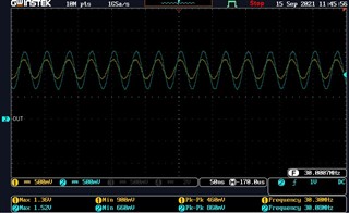

下面是我们的测试图。
下面是我们的测试结果。 输出 Vpp=0.86V、输入 Vpp=0.46V
我们的输入信号为30MHz、正弦2Vpp+DC 1V (蓝色 为 输出、黄色为  NC。) 我们认为输入衰减是因为输入信号电缆上存在寄生电阻+ NC 引脚上的 CLoad、以生成低通滤 波器、从而导致输入衰减。 但我们不知道为什么输出 Vpp 被放大。
您能告诉我结果的可能原因吗?
罗伊
    您好、Roy、
    我们的多路复用器是无源的、因此它们无法放大信号。 但是、它们可以在足够高的频率下衰减信号、但在这里似乎不是这样。
    是否确定在器件的实际输入引脚上进行测量(不是在某个测试点或其他连接处)? 多路复用器的输入/输出还有什么连接?
    Bryan
