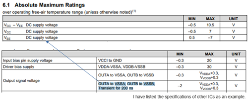

客户使用  CD74HC4051创建了一个具有输入开关的系统。
将信号连接到该设置时、会暂时施加低于-VEE 的瞬态电压。
让我问两个有关负电压瞬变的问题。
1.是否有与其他 IC 类似的交流瞬态规格调节?
2.是否在 PIN7上设置了保护二极管?
您能告诉我内部 ESD 保护二极管的配置吗?
此致。
Yusuke
    Yusuke、

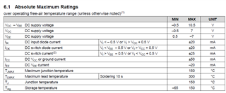

    您是指瞬态时序规格吗? 我们没有此规格、建议它们保持数据表中的建议值。
    也就是说、将瞬态电压低于-VEE 不一定会损坏器件。 数据表中列出了 Vi < Vee 时的一些钳位二极管条件(请注意 Vi 是一个拼写错误、应为 Vis、即 I/O 电压)。 如果电流最小化、则应使用一个简单的电阻器、它们应该正常。
