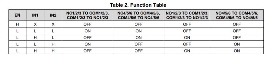

希望了解使用 TS3A27518E 的可行性、如何处理 SD 卡的3.3V 信令和1.8V 信令、
现在计划根据使用的卡类型、将 VCC=1.8V/2.5V/3.3V 用于主机(无论卡侧的 VCC 是多少)、并将 VCC=1.8V/3.3V 用于卡。
如果我们将 VCC 连接到 SD 卡、则为1.8V。 对于 SD 卡信号 CMD 和 DAT0到 DAT3、VCC=1.8V 时的 VIH 和 VIL 是什么? 器件是否允许在 ACMD41命令之前发送3.3V 信令? 主机侧的 VCC 可以是3.3/2.5或1.8V。
如果我们将 VCC 连接到 SD 卡、则为3.3V。 对于 SD 卡信号 CMD 和 DAT0到 DAT3、VCC=3.3V 时的 VIH 和 VIL 是什么? 主机侧的 VCC 可以是3.3/2.5或1.8V。
我们希望在我们的应用中测试1.01/1.10和3.01规格卡。

    但是、从我所能说的内容来看、我认为该器件的操作可能会有一些混淆、如果我只是误解的话、请纠正我的错误:
    该器件是一款模拟多路复用器、因此它可以同时传递模拟和数字信号、但存在一些差异:
    1:器件的 I/O 引脚(连接到模拟开关)如果被选中、将通过器件将任何电压从 GND 传递到 VDD。
    2。VIH/VIL 阈值只适用于数字引脚-对于这个器件、这是 IN1、IN2和/EN。 请参阅以下器件的功能表:
    -当 TS3A 的电源电压为1.8V 时、它可以传递从 GND 到1.8V 的信号- 由于模拟开关有一些电阻(在1.8V 时、此器件的典型电阻为7.1欧姆)、因此会出现一些衰减-输入阈值如下:
    VIH (min)= 1V
    VIL (最大值)= 0.4V
    -当 TS3A 的电源电压 为3.3V 时、它可以传递从 GND 到3.3V 的信号-导通电阻典型值为0.3欧姆。 使能引脚上的输入阈值如下:
    VIH (最小值)= 1.2V
    VIL (max)= 0.65V
    因此、如果您尝试通过开关传递1.8V 或3.3V 电压-此部件可以实现这一点、但它不会向下转换、并且它不能超过其输入引脚上开关的电源电压。
    如果我正确理解了应用、请告诉我、因为这样我就可以更好地理解该部件是否与您尝试实现的目标完全匹配。

    Parker、
    是的、您回答正确。 我很晚才意识到它通过多路复用器。 这不适合我的应用。
    但是、我无法编辑查询。
    您能不能建议 TI 的任何器件进行以下级别的转换。
    主机侧信令3.3/2.5/1.8V 和 SD 卡标准信令1.8V 或3.3V。
    Srinivas
