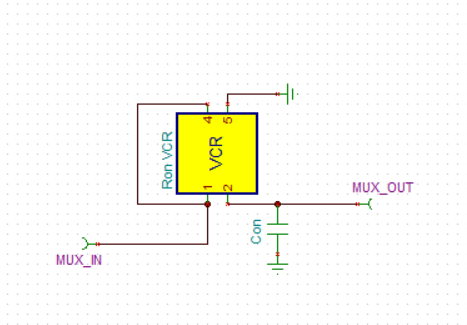

    好的、客户希望 模拟负信号功能。
    梅纳德
    尊敬的 Maynard:
    关于负信号传输能力、该器件将类似于范围(VDD - 5.5V 至 VDD)内的 RC 低通滤波器。  均衡。 开关"闭合"通道的型号如下:
     其中 Ron 和 Con 可在额定电压范围的数据表中找到。
    由于 Ron 随输入电压的变化而有所不同、因此可以创建一个简单的 VCR 模型-在这里、使用数据表中的 Ron 图、您可以选择几个点来查找可放入 VCR 模型的多项式回归。
    其中 VCR 为:
    .SUBCKT VC_RES 1 2 4 5.
    eres 1 3 value ={f (V (4、5) }
    VSENSE 3 2 DC 0V
    R2 4 5 100G
    .end
    其中  f (V (4、5))是使用 Excel 等程序从数据表中提取数据的多项式回归:
    这将使客户能够看到:
    多路复用器的通道如何影响信号。 我们通过设计保证、该器件将通过最小 VDD - 5.5V 至 VDD 的电压。 多路复用器的导通电阻将随输入电压的变化而变化、如上图所示。
    如果您有任何其他问题、请告诉我!
