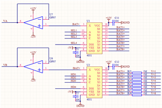

我的客户在这些设计中使用了2个 CD4051B:V+1 ~V+8大约为5伏、当这2个 CD4051B 选择不同的通道时、它们可以很好地工作。 但是、如果这2个 CD4051B 选择相同的通道、例如、选择了两个 X1、则 BAT2+的电压仅为0.5伏。 您对这种情况的原因有什么看法吗? 谢谢。

    原理图看起来没有什么问题-但我有几个问题要尝试指出问题的症结。
    在两个开关上选择了相同的通道并且选择了不同的通道时、您是否测量了 RJ2上的电压?
    即使选择了不同的通道、也总是有 BAT2+问题?
    输出 BAT+和/BAT+是否存在任何问题?
    请告诉我、以便我可以尝试查看我们是否可以缩小正在发生的情况。
    不、我会让客户测量它。
     当选择相同的通道时、除 BAT1+之外的所有输入都有问题;当选择不同的通道时、所有输入都正常。
    否、BAT+始终等于所选输入。

    请告诉我、您可以测量的电流是多少。 此外、此问题是否与不同器件重复出现?
    基于所见内容:
    这可能是一个应用问题-当选择相同的通道时、可能会有一些短路问题-但从原理图中看、情况并非如此-但我不知道布局是什么样的。 如果可能、您可以共享布局-我知道、如果您不能共享布局、也可能会遇到一些潜在的问题。
    当您发现电流以及多个器件存在这些故障条件时、请告诉我、这似乎是一个奇怪的问题、除非消耗的电流超出预期。
    当您从客户那里获得更新信息时、请告诉我、我将了解我们是否可以找到解决方案!

    感谢您的支持。 客户已解决此问题、事实证明客户在 INH 引脚上使用了错误的数字信号振幅。
