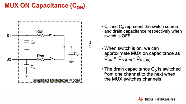

请帮助我们计算多路复用器的寄生特性对有源滤波器特性的影响。
有一个 CD4051BM 多路复用器可切换反相有源滤波器的电路。 内部寄生特性如何影响滤波器特性?

我想使用以下等效多路复用器模型作为计算的基础。
如何进行计算?

    您当然处于正确的轨道、因为您需要考虑多路复用器的 RON 和 CON/COFF 特性、以分析这些特性如何影响您的滤波方案。 下面是对多路复用器通道建模方式的更准确说明:
     最显著的影响来自开关的输入和输出电容、因为需要将该额外电容纳入滤波计算中。 实质上、当开关打开时、开关将充当低通滤波器、并在通过输入增加频率时开始进一步衰减信号。 因此、根据频率的不同、由于开关的固有电容、会产生一些损耗、并会降低系统的带宽。
    Bryan
    感谢您的回答 Bryan! 在本例中、我能否使用此类方案并使用指定的寄生特性进行计算?
    您好、Vladislav、
    是的、这 将是一种为 您的应用模拟多路复用器的相当精确的方法!
