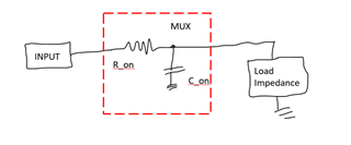

    B.信号上升时间也可能意味着开关闭合时、输入与输出匹配所需的时间。 这不是直接规格、但可以近似计算。  闭合多路复用器开关具有均衡器。 RC 低通滤波器电路、电阻为多路复用器的导通电阻、电容为导通电容。 输出上的上升时间将取决于多路复用器的负载条件。 有关说明、请参见下图:
    根据负载阻抗的配置及其值、将决定如何加载多路复用器的输出电容。 作为一个快速示例。 如果没有负载阻抗、闭合开关的信号上升时间为~μ s (5 * R_on * C_on)-但如果存在负载阻抗、则会影响为输出充电所需的时间。
