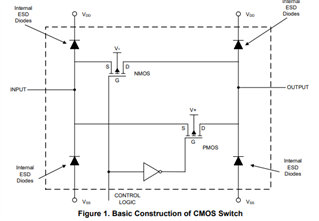

我有一个具有 ADC 通道的3.3V MCU、我想用来测量8种不同的电压、其中一些电压可能高达28V。  我设计了一个简单的多路复用分压器电路(见下文)、该电路将这8个输入(每个输入都通过自己的(顶部)电阻器)连接到多路复用器的8个输入。  然后、该多路复用器的输出通过单个(底部)电阻器接地。  多路复用器的输出也(直接)连接到 MCU 上的 ADC 输入。  选择多个电阻器时、当选择特定通道时、多路复用器输出端的电压始终不大于3.2V、电流低于1mA。  这会将底部电阻器置于10kOhm、顶部电阻器的电阻范围为3.74kOhm 至76.8kOhm。
example circuit
但是、其他通道(即未选择的通道、因此这些通道上的电流不会流动)上的多路复用器输入上的电压将通过顶部电阻上拉至高达28V 的电压。
我的问题是、在这个设置中、我可以将 TMUX1208 (小/便宜、但额定电压只有6V)作为我的多路复用器、还是应该切换到 MUX508 (额定电压为36V、但大得多且贵得多)之类的器件?
我希望在上述场景中使用大电阻器可以保护 TMUX1208、因此即使未选择通道的电压远高于6V、电流也不可能真正变大、因此没关系。
我应该如何处理这种情况?
感谢您的指导、
Ricardo
    您好、Ricardo、
    感谢您的详细问题! 因此、您将能够使用 TMUX1208、但是、需要进行一些调整和注意事项。
    1)这些多路复用器在多路复用器的输入端整合了保护二极管、一旦输入通道超过 VDD+0.5 (即使未选择通道)、该二极管将正向偏置并开始导通。 因此、如果输入引脚上有28V 电压和5V VDD 电源、则导通电流大约为300uA (假设最大电阻器为76.8k、差分电压为23V)。 虽然 ESD 保护二极管可以处理此电流(因为最大电流为30mA)、但您将改变器件工作电压、可能一直改变到28V、并可能损坏器件的其余部分。
    2) 2)鉴于上述情况、如果您想继续使用 TMUX1208、则需要针对您的设计调整保护策略。 一种简单的解决方案是在每个输入端添加一个5V 齐纳/TVS 二极管、这样一旦超过输入电压、输入电压就被钳位到5V。 只要齐纳/TVS 能够处理电流(您已经通过添加这些串联电阻器来考虑该电流)、多路复用器的输入端就不会出现过压事件、并且不会导致任何损坏或 VDD 波动。
