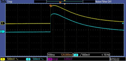

 我们在通信器件中使用 TS3A227E。  按下连接的耳机上的按钮时、接收设备上会听到咔嗒声。   是否有任何方法可以降低/消除此噪声?
    您好、Randal、
    感谢您发送示波器截图和原理图。 看起来您使用的是 TS3A227E、这是正确的吗? 我编辑了该帖子以反映这一点。
    您能否指出您在系统中的拍摄中测量此信号的位置? 这些波形看起来很干净、我看不到任何预期的噪声、过冲等。 您是否在系统中的任何信号中看到任何可见的咔嗒声/噪音? 您能否发送这些示波器照片?
    要进行确认、当您听到咔嗒声时、按按钮信号的功能是什么?
    您能否拍摄麦克风信号输入到开关和 MICP 输出的示波器画面?
    开关的卡嗒/爆裂噪音降低功能旨在消除连接器本身的卡嗒声。

    是的、我们使用 的是 TS3A227ERVAR。
    屏幕快照中的蓝色迹线是 MICP。
    除了按下耳机按钮之外、我没有找到任何其他单击。  音频放大器的音频非常干净。  麦克风的音频有一些失真、具体取决于我使用的耳机品牌。  我仍在跟踪此问题 、以确定这是耳机麦克风问题还是系统中的噪音问题。
    对于屏幕快照、我按下耳机上的播放按钮、TS3A277报告为按键4。  根据我测试的耳机、没有区别。
    我已按照您的要求附加了更多屏幕截图。  蓝色走线是 MICP、黄色走线是 SLEEVE

    您好、Randy、
    感谢您发送示波器截图。 麦克风信号似乎通过开关时没有失真、这是此开关的预期结果。
    您可能听到的失真似乎是系统级问题。 根据波形、我不怀疑通过开关的信号有任何问题。 具体而言、您对开关的性能有任何疑问吗?
