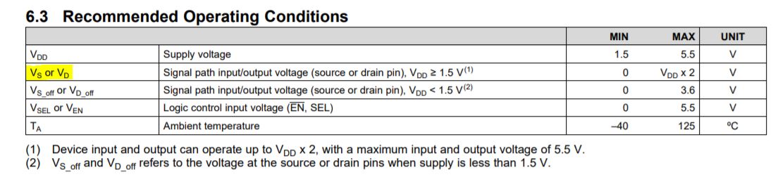

    谢谢。 TMUX1574是否可以涵盖 Vin=1.8V 应用?
    是的、确实如此
    请参阅建议的输入电压工作条件。
    Saminah
