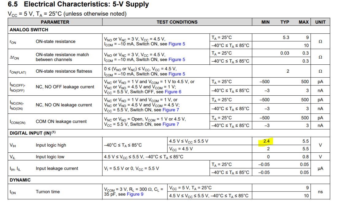

 如果 IN 降至最小值以下 VCC 电平当开关处于激活状态时(连接到“常开”),开关是否断开? (COM 连接到"常闭")
    您好 Lauren、
    您如何驱动"IN"引脚以及您的电源电压是多少?
    如果 IN 为高电平、COM 将连接到 NO
    电源引脚上的电压为5V 时、器件将识别为逻辑"高电平"的数字输入 IN 引脚上的最小电压为2.4V
    当电源引脚上的电源电压为4.5V 或更低时、器件将识别为逻辑"高电平"的数字输入 IN 引脚上的最小电压为2V
    Saminah
    您好、Saminah、
    好的、那么假设电压低于被视为逻辑高电平所需的最小电平(您说的是2V)。 那么、假设它下降至1.5V 左右。 开关是否会断开并连接至常闭位置?
    尊敬的 Lauren:
    CMOS 逻辑器件取决于其输入为逻辑高电平或逻辑低电平。
    对于4.5V 或更低的电源,为了保证一个逻辑低电平(VIL),最大电压为0.8V,以将 NC 连接到 COM,并将 NO 连接到 COM,逻辑高电平的最小电压为2V。
     当输入处于"中间位置的某处"时、输入上的两个 MOSFET 都可以导通、这会导致大量的击穿电流。 最好尽快在该电压区域转换、以防止击穿电流。 请在 此处查看常见问题解答
    查看 TI 高精度实验室视频的链接 、该视频在本应用报告  中详细介绍了逻辑电平、以防止模拟开关产生过多电流消耗。
    Saminah
    您好、Saminah、
    因此,它*不*脱离,但会导致击穿。 明白了。
    劳伦
    您好 Lauren、
    是的、为了简化它、当控制信号在 VIL 和 VIH 之间的未定义区域内运行时、开关将处于"未知"状态、这可能会导致  与阈值电压缓慢变化相关的问题(如击穿电流)。
    有关“慢速或浮点 CMOS 输入”的 TI 应用报告 详细说明了这对器件性能的影响。
