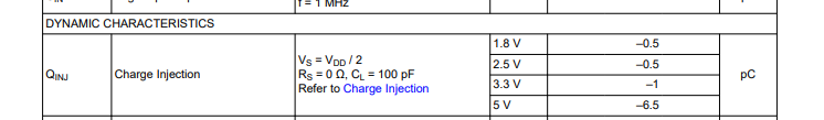

我正在设计中使用较旧的 XXXX4851 8:1多路复用器。   在输入之间切换时 、4851 器件会产生大约50mV-100mV 的偏移、从而使其 ADC 读数的精度降低。
我看到 TMUX1308-Q1与 4851 器件引脚相同。  TMUX1308-Q1是否会有相同的问题?
根据电荷注入规格、是否有一种计算电压偏移的好方法
Adam
    尊敬的 Adam:
    我们没有针对较旧4851系列的电荷注入规格。 因此、我不确定1308是否能提供更好的结果。
    但是、对于1308、您可以估算由开关事件引起的电压差。 为此、我们只使用 Q = CV、其中 Q 是电荷注入、C 是负载电容+导通电容、V 是输出电压的变化。 例如、在3.3V 时、1308具有-1pc 的电荷注入(典型值)、然后要计算电压变化、请将电荷注入数字除以电容、即多路复用器的负载+导通电容、从而让您了解开关期间预期的电压变化。
