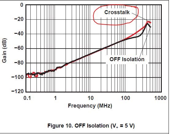

当  客户在 TS5A3157的 COM 引脚处有输入音频信号(20~20kHz)连接到 NC 引脚输出时、我会遇到串扰问题。  我们仍然从无引脚获得很少的输出。 它看起来串扰或隔离 效果不好。(请参阅布局指南)
如何确保芯片组问题或设计问题? 我只能从数据表中找到测量数据(XTALK = -65dB@f=10MHz、RL=50 Ω)
是否有关于使用音频信号输入的 XTALK 或隔离的相关数据?
感谢您的帮助!
    Jimmy、
    TS5A3157底部有更多串扰数据、这表明该器件在低频下具有相当好的性能。
    您如何观察串扰?  您是否有示波器捕获?
    您使用的是哪种类型的音频?  如果您的音频信号以0V 为中心、TS5A3157器件将不支持负信号、这可能是串扰的原因。  如果您需要支持负音频信号、可以使用 TS5A22362、TS5A22364或 TS5A22366等器件。
