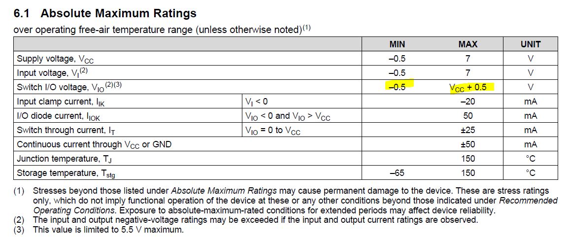

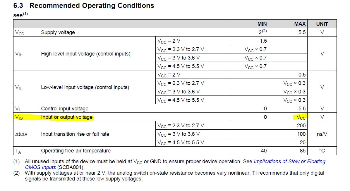

    I/O 引脚上允许的最大电压高达 Vcc 上的电压。

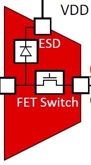

    在上面的原理图中、Vcc 为2.8V、这意味着不建议在 I/O 引脚上具有3.3V 电压。  泄漏电流是 由于 I/O 引脚上的 ESD 保护二极管开始正向偏置并传导~0.5V。
    您可以在绝对最大值表中看到存在保护二极管。

    我在上面提到过、从信号路径到 Vcc 之间有一个内部 ESD 保护二极管。  您可以在应用手册中更详细地看到这一点
    当输入上有3.3V 电压、然后通过 ESD 保护考虑正向偏置电压~0.5V 时、Vcc 上有~2.8V 电压。
