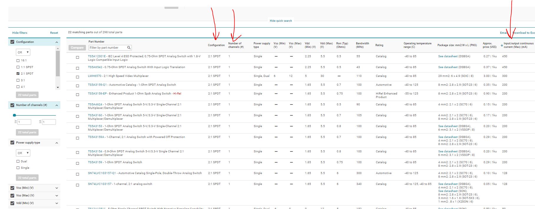

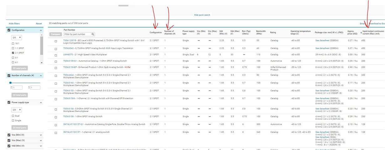

您能不能帮助推荐一款支持以下功能的交换机:
1) 2:1
2) 2)支持100mA 输出
3)支持 USB FS 信号数据速率(12Mbps)
4) 4)封装越小越好。 它用于耳塞。
我在模拟开关类别中搜索了它、但不确定它是否能够满足输出电流要求。 我 aslo 在电源多路复用器类别中进行了搜索、但不确定它是否符合带宽要求。
网卡
    NIC、
    您可以使用 TI.com 上的开关参数选择工具 对 I/O 电流进行排序。  小型封装提供多种选项。  最近我们听说有人在耳罩中使用 TS5A3159、但不确定他们为什么选择了 TS5A3159。
    Adam
