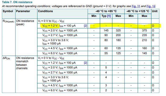

您好、Sirs、
很抱歉打扰你。
我们希望使用 TI SN74LV4051A 来替代 NXP 74LV4051PW
我们的 VCC 将在1.6V 至1.8V 电压下使用、
NXP 上的 VCC 范围为1-6V、但 TI 显示的是2-5.5V。
由于 TI 交叉参考存在 P2P、对吧?
那么、TI  SN74LV4051A 适合我们的应用吗?
谢谢!!
    Shu-Chang、

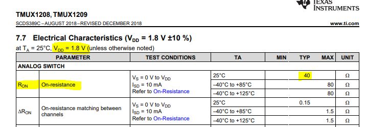

    您可以看到、SN74LV4051A 与 NXP 74LV4051 器件采用相同的封装和引脚排列。   您还可以选择正确 的 Vcc 电源范围为2V 至5.5V、NXP 器件具有更宽的1V 至6V 范围。  但是、NXP 器件未指定 Vcc <2V 时的 Ron、因为这两个器件的 Ron 将随着 Vcc 的降低而增大。
    如果您在 Vdd <2V 时需要保证性能、我建议使用 采用相同封装但 具有不同引脚的 TMUX1208器件。
