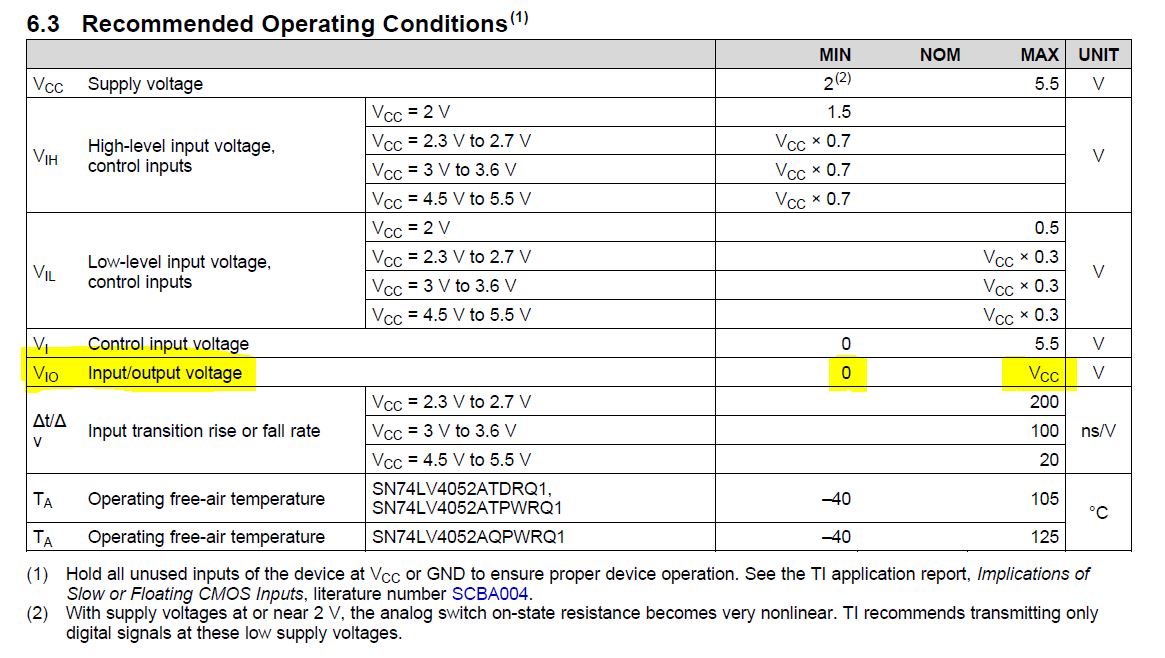

尊敬的 TI 团队:
我们将设计 SN74LV4052A-Q1。
我有疑问。
下面是设计规格。
VCC:3.3V
2. I/O 电压:1.8V I2C 数据
您能否使用上述功能进行设计?
I/O 电压是否应与 VCC 匹配?
添加原理图。
    Chun、
    建议运行条件规定 I/O 可能介于0和 Vcc 之间。  没有要求它必须位于 Vcc 处。
