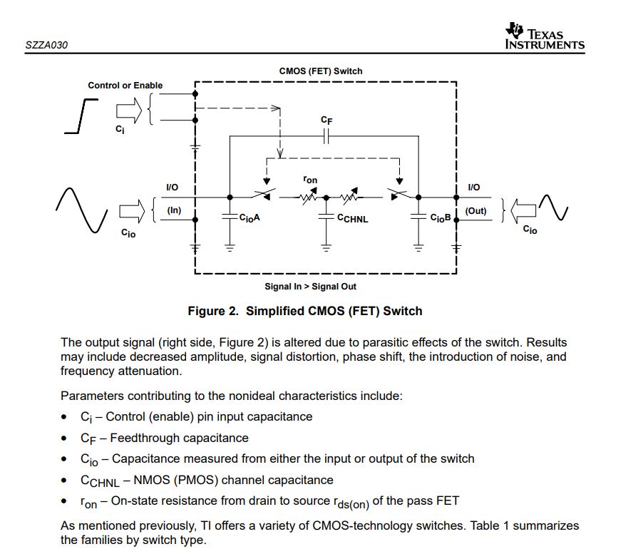

大家好、
我的客户希望在25M 或50m 数据速率系统中使用该器件。 何时进行信号完整性仿真、它们是否可以在此处使用导通电阻器5欧姆?
在我看来、它不能、因为并联电容器的电阻器将比 RDSon 5欧姆更小。
那么、我们需要在仿真中使用哪个值、或者我们是否有 SI 仿真模块?
谢谢。
    弗兰克、
    您可以添加串联电阻和并联电容来对开关进行建模。  数据表中的导通和关断状态电容值是在引脚上测量的、基本上会将以下所有电容组合在一起。

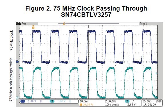

    此图 比较   了时钟频率为75MHz 的 SN74CBTLV3257器件到路径的直通路径。  您可以看到舍入边沿略有变化、但问题不多。  这将与 SN74CBTLVXXXX 系列的性能类似。
