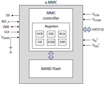

我们的应用场景是、MCU 需要连接两个全功能 EMMC、需要开关开关、通道数大于8、带宽大于200MHz、电源电压为1.8V、电流选择是 TS3DDR4000和 TS3DV642? 哪一项更适合此应用?
    Jeff、
    我还可以提供 TS5MP645器件以及 TS3DDR4000和 TS3DV642。  TS5MP645可在1.8V 电源下运行、是这些器件中的唯一器件。    如果您可以更改电源轨、则应用中 TS3DV642和 TS3DDR4000之间的主要差异将是使用 QFN 或 BGA 的封装。
    Adam
