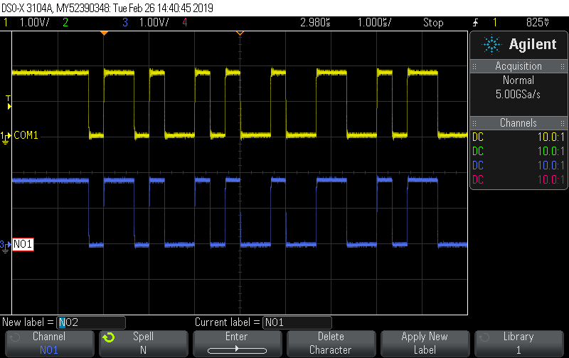

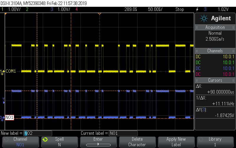

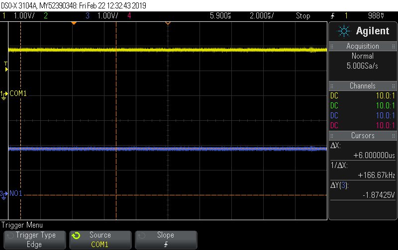

它在使用230Kbps UART 信号时工作良好。 但当波特率高达3Mbps 时、输入和输出保持高电平。
随附的波形供您参考、期待您的反馈。(原理图与我们的 EVM 一样良好)

    TS3A44159具有35MHz 的带宽、足以支持3Mbps。  上面显示的示波器屏幕截图显示了将信号从 COM 传递到 NO 引脚的开关工作正常。  TS3A44159器件是一款无源 FET 开关、不能将总线保持在高电平、只需将信号从输入端传递到输出端即可。
    您可以尝试查看开关是否存在问题的一个实验是移除开关并短接信号路径、以查看是否存在差异。  我怀疑信号路径上还有其他东西会将总线保持在高电平。  您是否有显示其他器件的系统原理图?

    TS3A44159器件是一款无源 FET 开关、其 NFET 与 PFET 并联。  该器件没有任何拉电流或灌电流能力、只需将一侧看到的任何电压传递到另一侧即可。
    在本帖子的第一个图像中、您显示了 UART 通信的"意外行为"、但它确实显示了 TS3A44159的适当性能。  开关正在将信号从 COM 正确传递到 NO 侧、但恰好该信号为1.8V 直流电压。
    1) 1)您确认交换机未损坏、因为通信以较低的通信速度工作
    2) 2)通过移除 TS3A44159并短接信号路径、您确认了通信路径以更高的速度工作
    3) 3)您确认控制逻辑已设置为将 COM 连接到正确的路径、方法是声明通信不能在 NC 或 NO 下工作

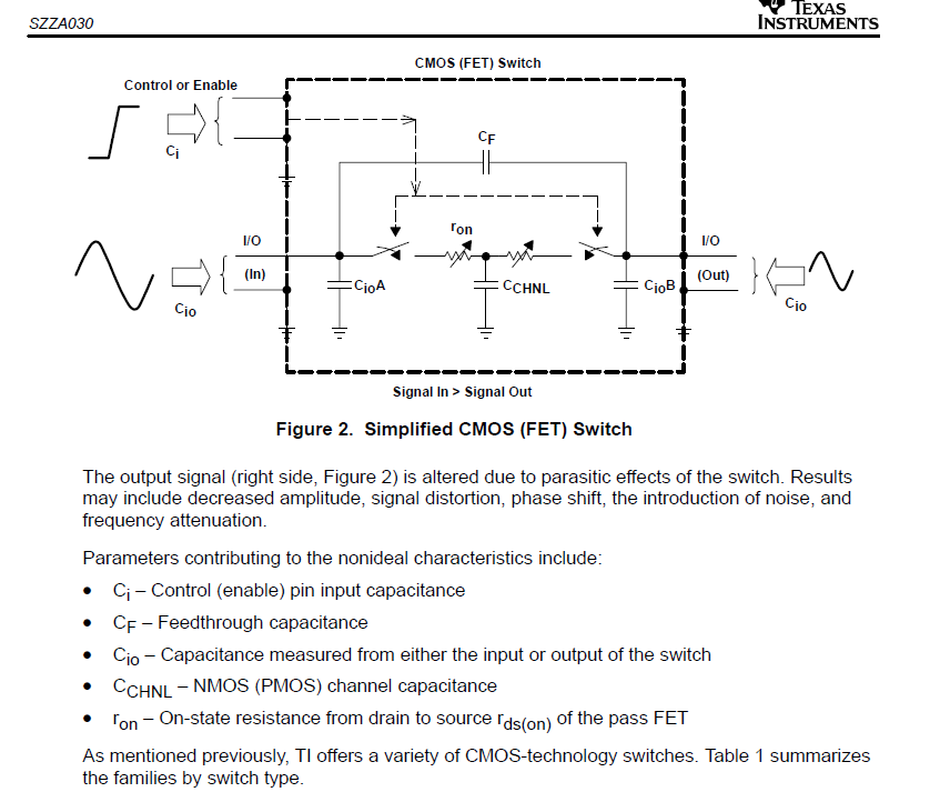

    我在信号路径上使用 TS3A44159进行测试与短接信号路径之间看到的区别是 TS3A44159具有串联电阻(Ron) 和并联电容(CIO 或 Con)、如下所示。
    如果 TS3A44159的 RC 寄生影响您的数据、我希望看到具有舍入上升沿和下降沿的数据、但这里不是这样。  我不知道您是否具有电路板灵活性、但有一款具有较低电容的全新 TMUX1574器件。
