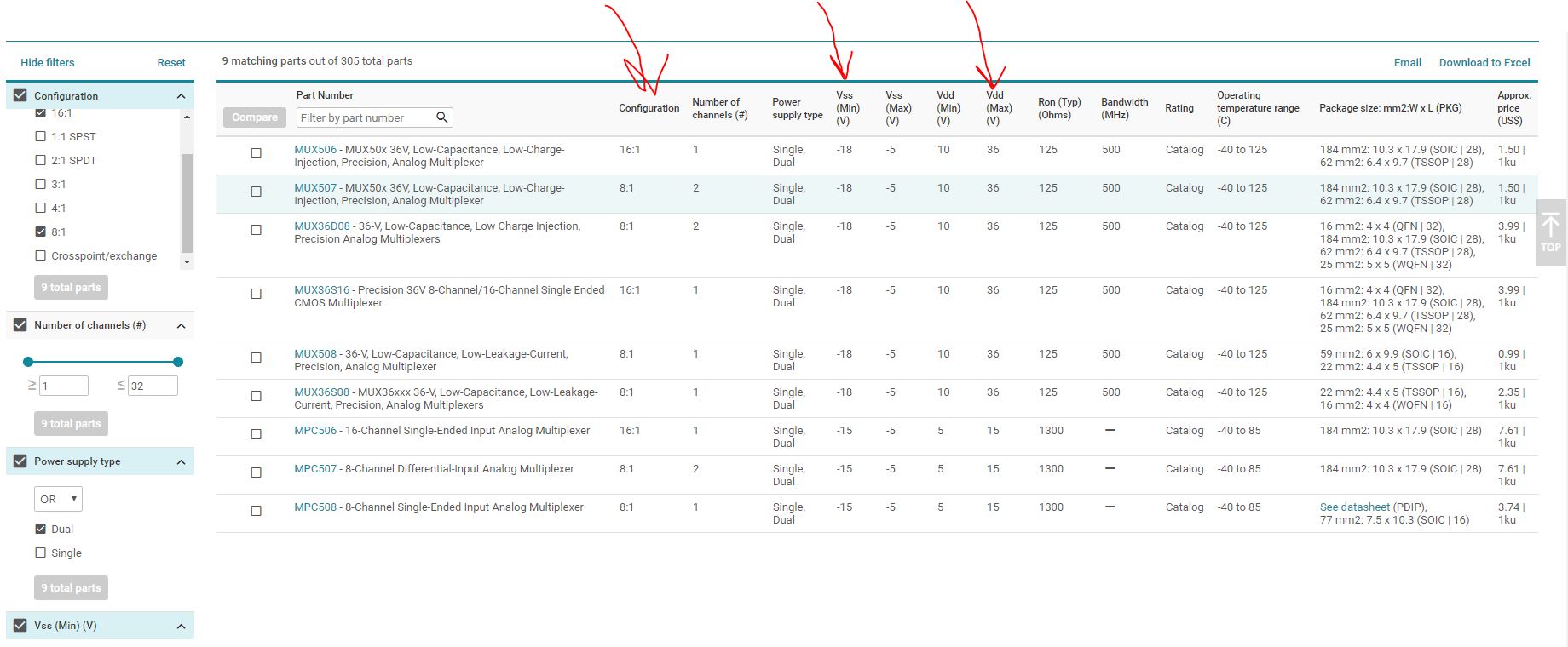

    当您说8/16信道时、您的意思是8:1还是16:1?
    由于您正在传递电流、您需要较低的 Rdson 器件、还是 ADG439器件的~100欧姆 Rdson 可接受?
    目前、我们支持您的应用的最接近的器件是使用 TI.com 开关搜索工具找到的 MUX506或 MUX508。  我已将您的信息发送给我们的产品定义人员、他们正在努力扩展我们的交换机产品。

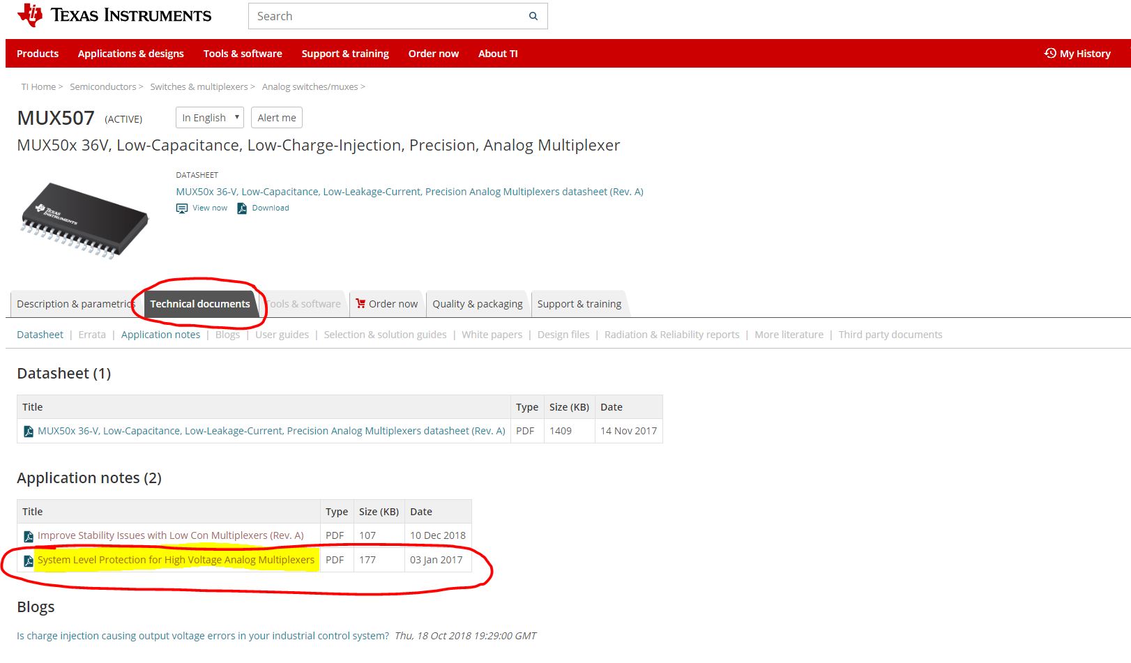

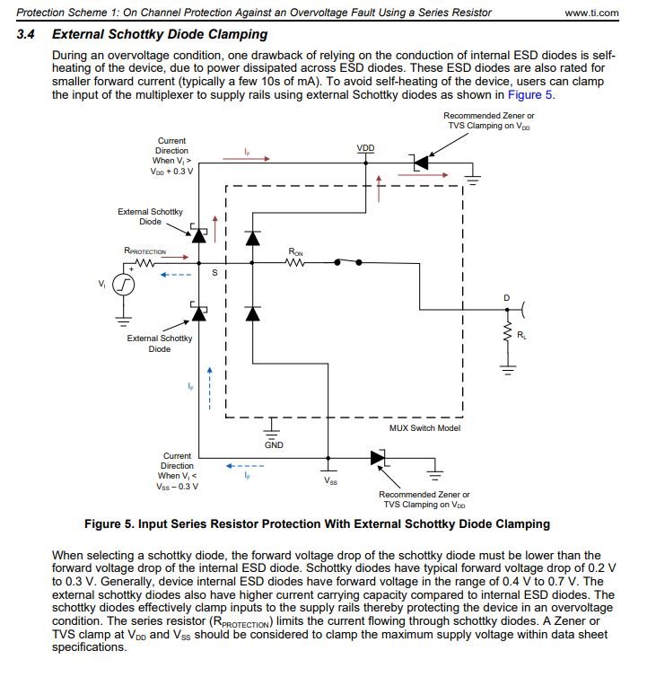

    感谢您的支持、请您推荐一个外部故障保护机制、我们可以将其添加到 MAX507中。
    Kiran。 A
    Kiran、
    MUX507产品页面包含一个名为技术文档的选项卡、您可以在其中找到与器件相关的其他信息。  我认为、标题为 "高压模拟多路复用 器的系统级保护"的主题是相关的。
    Adam

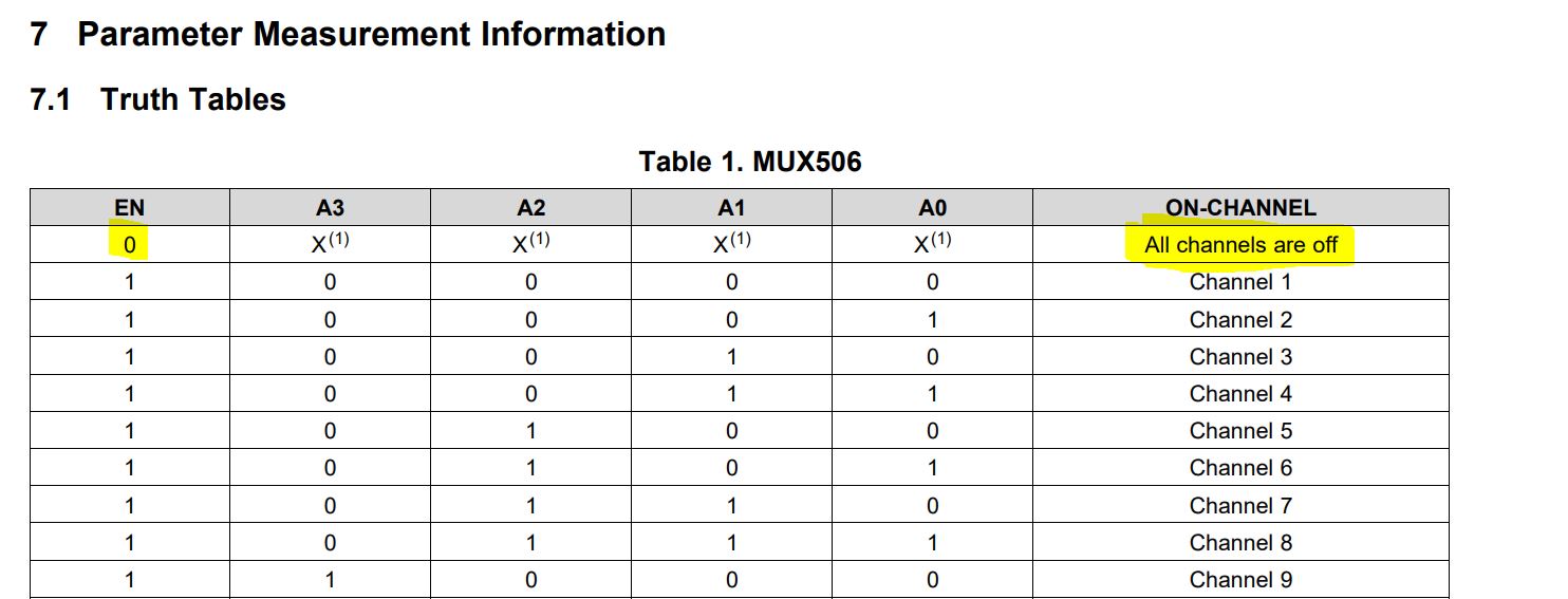

    为了进行确认、如果我们发送一个低电平"启用"引脚、所有开关将处于"打开"状态?
    Kiran、
    正确、MUX507的真值表显示、当 EN 引脚为逻辑低电平时、所有通道将关闭或高阻抗。
