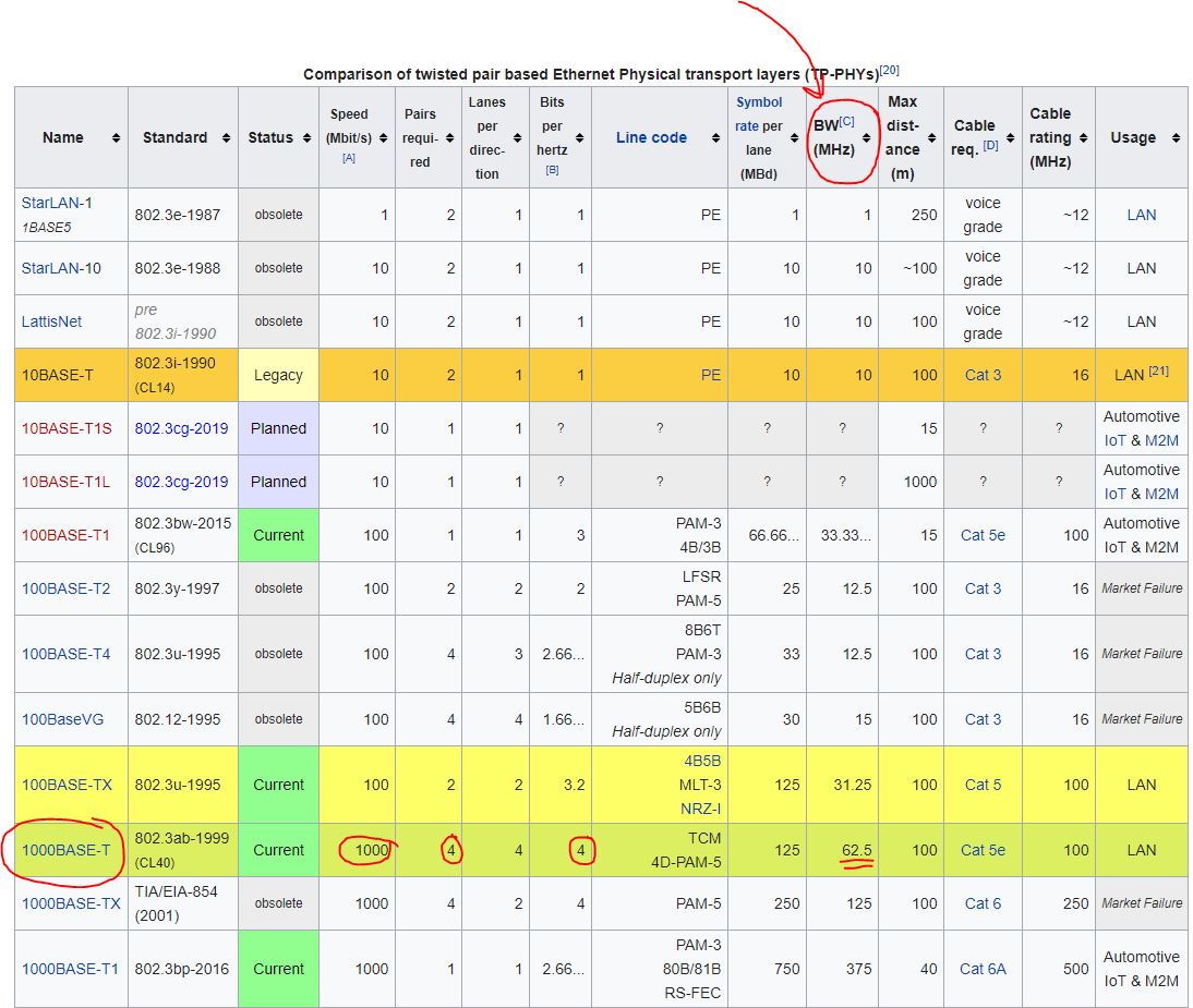

我有两个问题
  1. 如果此组件在 PHY 和变压器之间使用、或者可以在变压器和 RJ45连接器之间使用
  2. 此组件是否可用于 SFI 接口(1Gbps 基本 FX–1Gbps 光纤)
谢谢你

    只要信号的电压和带宽处于建议的运行条件内、TS3L501E 就可以针对任何协议在任何地方运行。
    1) 1)我快速搜索了"TS3L501E 变压器"和 "TS3L501E RJ45"的开关论坛 、找到了许多有关此主题的文章。  您认为搜索 帖子有用吗?

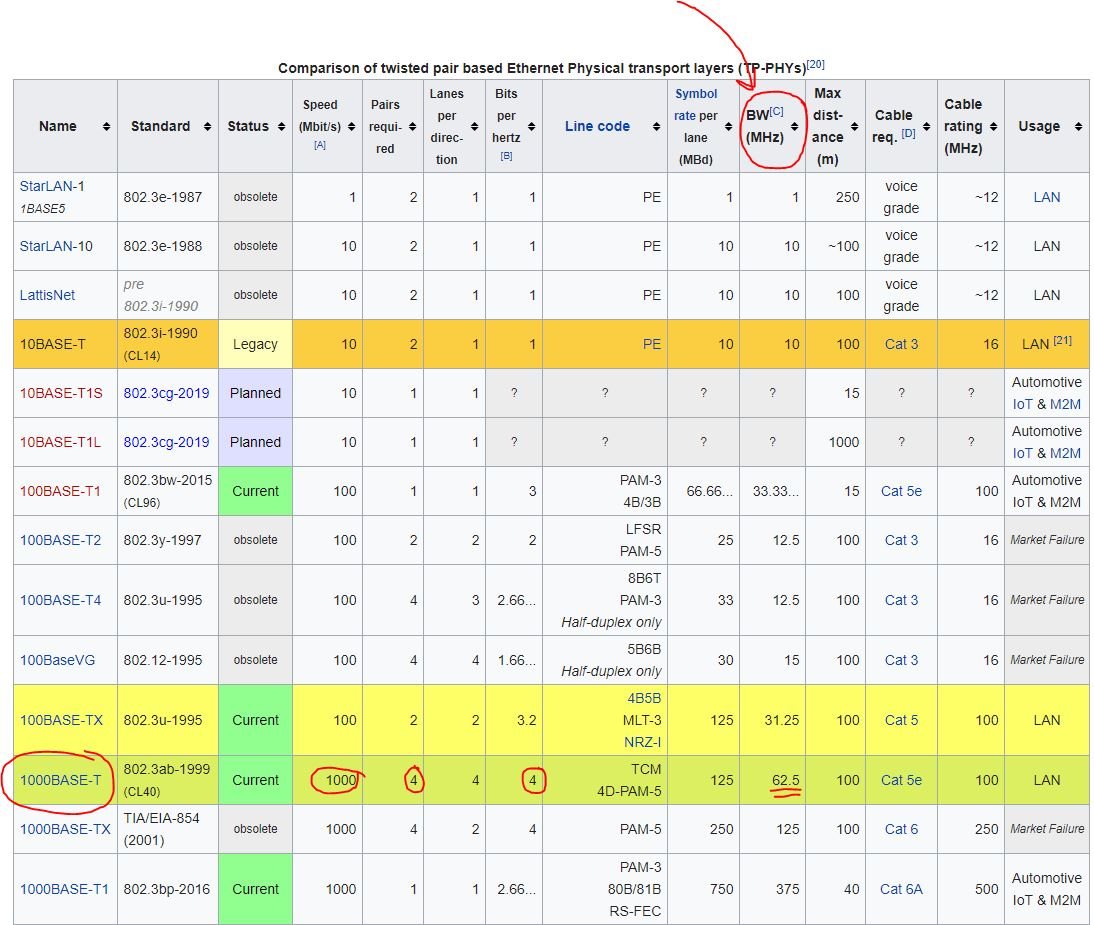

    2) 2)要评估开关是否支持协议、您需要检查电压范围、如上所述、TS3L501E 不接受负电压。  接下来、您需要评估所需的每通道带宽。   我在此列表中未找到规格1Gbps 基本 FX、但它将说明如何计算  信号的每通道带宽。
    例如、1000Base-T 在4对之间传输1Gbps 数据、这意味着250Mbps 数据  在每个通道之间传输。  接下来、每通道250Mbps 以每  Hz 4位信息进行编码。  这 意味着  通道的带宽为62.5MHz。
    通常、我们 建议选择 带宽为信号带宽3倍的开关、因此 对于 大多数系统而言、带宽大于187.5MHz 的开关应具有足够的裕度。
