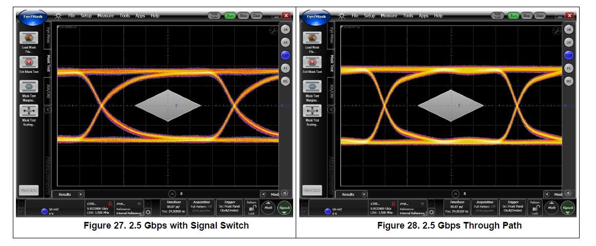

大家好、
TS5MP645支持的最大数据速率是多少?  在18bpp 色彩时、它是否支持60fps 4K 4096×2304分辨率?
许耀明
    罗伊
    我们通常建议每通道信号开关带宽为每通道数据速率的~1.5倍。  TS5MP645器件每通道的带宽为2GHz、这意味着它每通道支持~1.3Gbps。
    以下是可用于计算视频数据速率的通用公式:
    总数据速率=[#活动水平像素+水平消隐] x [#活动垂直线+垂直消隐] x [帧速率] x [#位/像素]
    适合您的应用:
    总数据速率=[4096] x [2304] x [60] x [18]= 10.10 Gpbs
    CSI-2 D-PHY 接口支持多达4个并行通道、以传输10.10Gbps 的数据速率、因此每通道的数据速率为2.55Gbps。
    根据数据速率的上述带宽建议、 2.55Gbps x (~1.5)=~3.8GHz。
    我们建议使用带宽为3GHz 的 TS5MP646器件。  您可以在下面的眼图中看到它将支持2.5Gbps。
