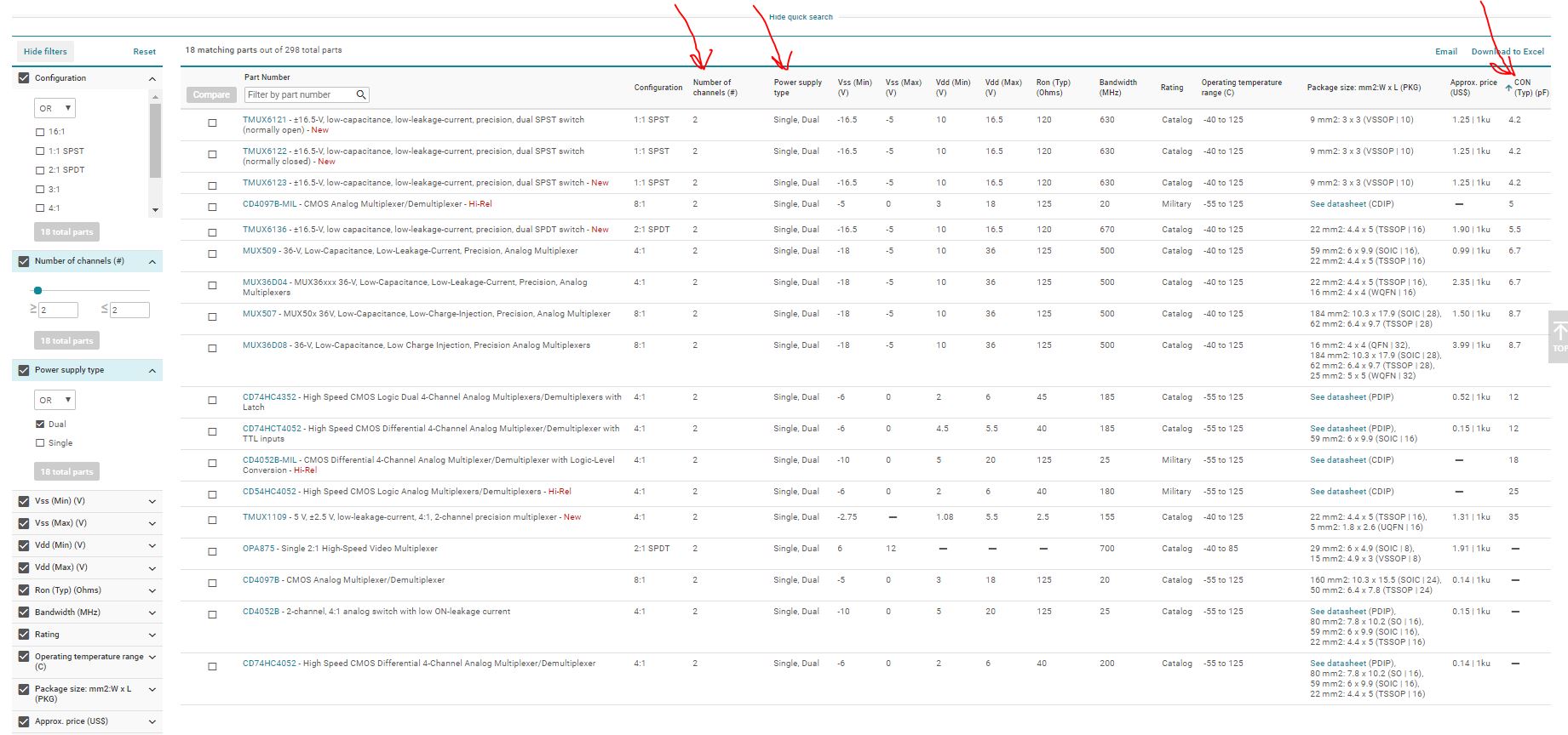

我正在支持一个竞争对手器件(模拟开关)已停产的项目、并尝试查看我们是否有合适的器件可供提出。
应用是 CCD 摄像机、要求如下:
  • /12V 范围
  • 与温度相比、"导通电阻"非常稳定。
  • 所需的双通道(可通过单个或两个部分实现)
  • 低于10pF 的输入阻抗(关键规格)
想知道我们是否有值得推荐的合适器件?
    卡洛斯、
    您是否具有停产器件的器件型号?
    我不熟悉 CCD 摄像头电路。  您要连接到交换机的是什么?
    您可以使用 TI.com 上的开关选择工具 来滤除具有双电源的2通道器件、并对输入电容进行排序。  您对 TMUX6121有何看法?
