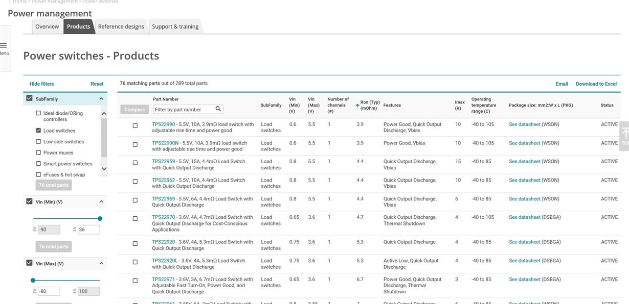

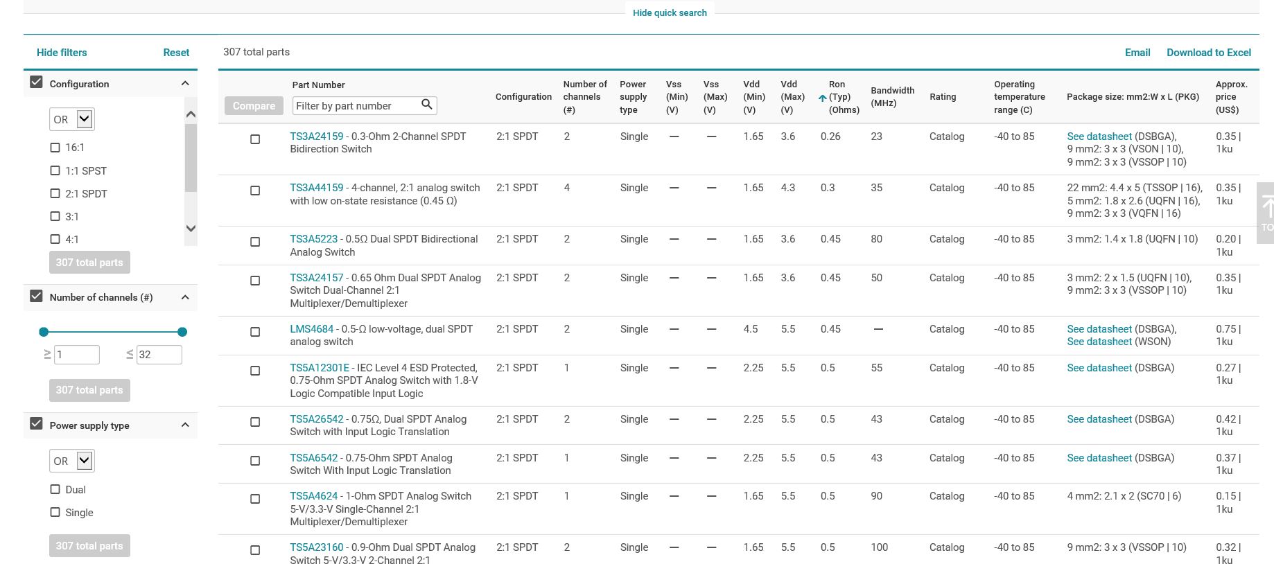

    要使用低导通电阻器件、您需要具有一个具有足够面积的大型 FET、以创建低电阻路径、因此小而低导通电阻与之成反比。  要查找超低 Ron 信号开关、您可以使用 TI.com 开关选择工具 、并按从低到 高的 Ron 进行排序。  通过这些结果、您可以看到 TS3A24159器件是信号开关产品系列中具有超低导通电阻的器件。
    如果您看看 负载开关 、您会发现 Ron 在100m Ω 范围内。

    谢谢 Adam。 似乎我需要同时使用两个负载开关来实现1:2。
