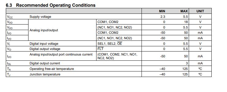

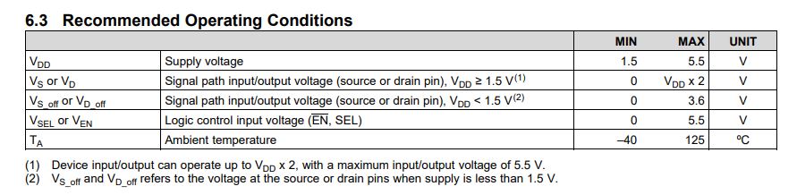

我们是否有可用于输入/输出电压>电源电压的器件、例如输入5.5V 和电源电压=5V、以供用户使用?
我知道绝对最大额定值可以支持  输入/输出电压>大约0.5V 的电源、但这不是正常工作的原因。
    佐伊
    我们有多个选项可支持您的请求。  为了帮助缩小范围、您能否描述您连接到开关的内容以及您通过的信号类型?
    请告诉我您对 TMUX1574或 TMUX1072的看法
    TMUX1574、
    TMUX1072
