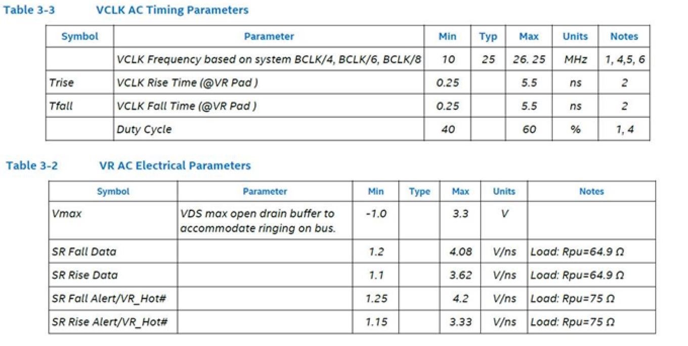

我们需要1:1开关来控制 SVID 信号的开/关。 信号电平为1V、频率为25MHz。
下表显示了该信号的详细规格。
根据低电压电平进行滤波、我认为 SN74AUC2G66SN74TVC3306 应该是合适的。 您会推荐哪一个? 谢谢!
    Shashank,
    看起来需要打开和关闭三个不同的信号
    新型 TMUX1511具有低电容、因此是数字信号的理想选择。  它还能够通过1.8V 逻辑信号进行控制。
    可以使用 SN74TVC3306、但需要确保将栅极电压偏置到足够高的水平(栅极电压必须大于 I/O 最大电压加1V) 、以免其钳制 I/O 信号
    SN74AUC2G66仅是一款双通道器件、需要使用多个 IC 来支持3个信号。  此外、该器件似乎仅在高达2.7V 的电源电压下运行、对于3.3V 数据信号不有用。
