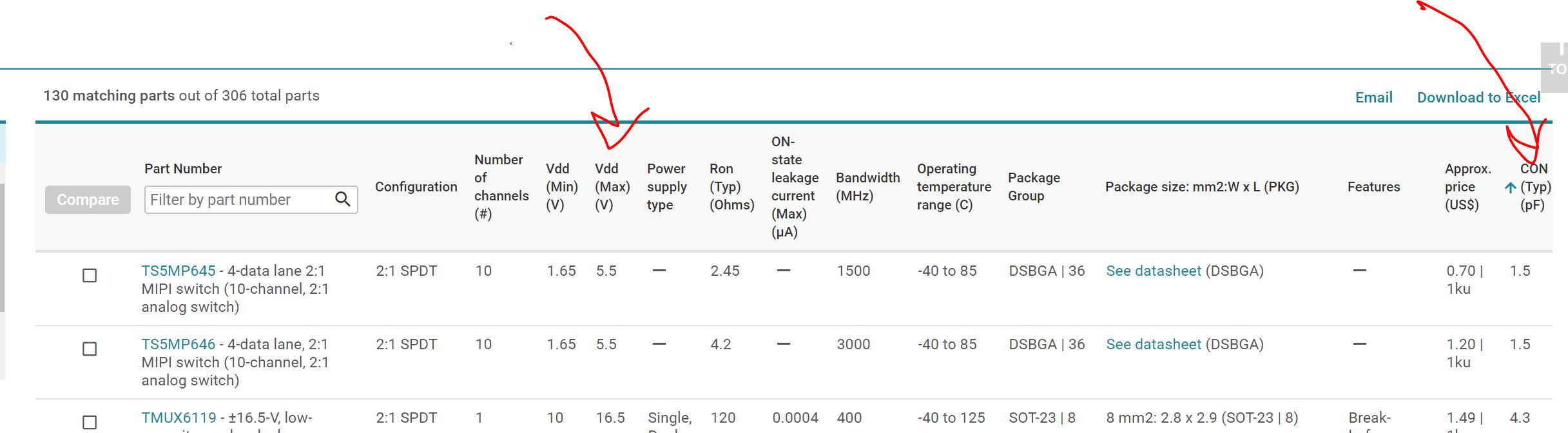

您好! 我正在尝试建立一个软电容器电网、该软电容器可以在2x2传感器矩阵中共享接地连接(列)和 Vcc 连接(行)。 为了读取每个传感器的电容值、我想我可以使用两个多路复用器、一个用于行、一个用于 colms、但我不确定要使用哪种类型。 目标频率为10kHz、最大输入电压为5V、电容的变化将在1-100pF 范围内。 有人对我应该寻找的芯片有任何建议吗?
    Bonnie、
    这似乎您需要一个支持5V 电压的低电容开关。 您可以使用 TI.com 开关选择工具通过单击 Con 列来帮助您进行此搜索、从而将 Vdd 筛选为最大值并筛选为大于5V
    Adam
