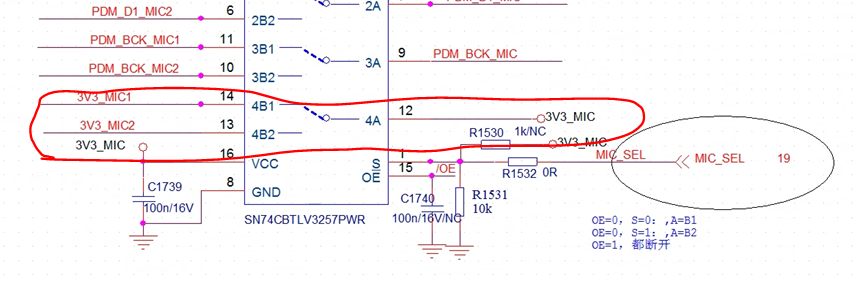

各位专家:
我们的客户希望使用 SN74CBTLV3257同时切换 MIC 信号和电源、MIC 的功耗不是很大、最大值小于100mA。 根据我们的规格、应该是可行的(最大+/-128mA)、但希望与您再次核对此应用的可行性。 谢谢。
3.3V 微型电话电源开关控制的客户原理图:
    您好、Jacky、
    感谢您的观看。 请记住、+/-128mA 额定值取自绝对最大额定值表。 这些只是应力额定值。  长时间处于绝对最大额定值条件下可能会影响器件的可靠性。
    您可以按 配置、通道和最大输入/输出连续电流查看器件参数搜索和排序。 TS3A44159是一款具有较高额定最大电流的类似开关。
    但是、我最好的建议是使用 TS5A22362。 其低导通状态电阻、出色的通道间导通状态电阻匹配以及最小总谐波失真(THD)性能使其成为音频应用的理想选择。 开关电流最大额定值可以是150mA 至350mA、具体取决于封装。
    请告诉我您的想法!
