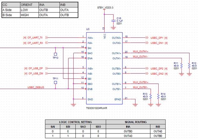

器件型号:TS3DS10224
我 对 TS3DS10224感到困惑。
1.设备是否支持 UART/USB 开关?
2. 如果 INA+/- 和 INB+/- 为1.8V 电平、OUT+/- 和 OUTB+/-输出电平仍为1.8V?
如果 TS3DS10224不能将1.8V 电平用作输入信号,我们需要在输入到 INA 和 INB 之前增加电平位移?
    你好、Jimmy、
    TS3DS10224能够对 USB 信号进行多路复用、也应该可以使用 UART。 但是、由于 USB 规范非常复杂、您必须检查具体应用。
    2.输出电压应非常接近输入电压,可能会有轻微的压降。
    3.如果您计划从 1.8V 逻辑控制 TS3DS10224、则必须在使能和选择引脚前使用电平转换器。
    INA 和 OUT 的额定电压范围为0V 至 Vcc

    您好、Ambroise、
    感谢您的回复。 我是 Luxshare RD Eric。
    对于我们的应用、Vcc=3.3V、INA=UART (1.8V 电平)、INB=USB2.0、ENA/ENB/SAI/SBI 由3.3V 电平控制。
    OUTA 和 OUTB 电平应非常接近 INA 和 INB 电平、我们不需要添加任何电平转换器、对吧?
    根据上述描述、我们的电路应该可以、对吧?
    B.R.
    Eric
    尊敬的 Eric:
    感谢您的详细信息。
    只要 USB 低于3.3V、它就可以工作。
    请注意匹配的阻抗、从而在输入/输出端获得最佳性能。 在这种情况下、也没有可用的电平开关。
