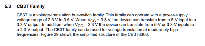

大家好、
我们的客户对 SN74CB3T3245进行了如下配置:
VCC=3.3V。 B1-B8信号由 FPGA (LVCMOS 3.3V)驱动。 信号 A1-A8具有10K 下拉电阻。 A1-A8上的读数为2.1V、而不是预期的3.3V。 您能告诉我们造成这种情况的原因吗?
我们衷心感谢您的帮助。 非常感谢。
Jejomar
您好、Jejomar、
SN74CB3Txxxx 器件用于提供您所遇到的转换功能。 请参阅以下应用手册、了解有关架构工作原理的更多信息。 我提供了一个链接、我们 的附注介绍了 CB3T 系列。
此外、以下是 TI 各种总线 FET 开关的博客: https://e2e.ti.com/blogs_/b/analoguewire/archive/2016/03/15/switch-to-cbt-bus-switches
下面是一个发布到 E2E 的有关 FPGA 和 TI 总线 FET 开关的类似问题:
https://e2e.ti.com/support/switches-multiplexers/f/388/t/705582
您认为 SN74CB3Q3245 适合您的应用吗?
