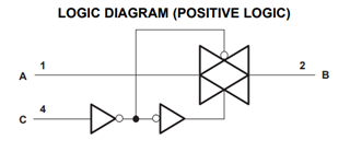

    (1)我认为方框图可能会误导他们将 SN74AUC2G66视为双向缓冲器。 该图看起来像一个具有输出驱动能力的缓冲器。  我想知道这 是否是该无源 SPST 的通用图。

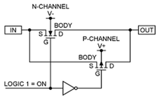

    (2)下面是 SPST 开关的简化图。 您能否帮助确认此结构是否也适用于  SN74AUC2G66?
    (3)这些问题与 SN74AUC2G66的工作原理有关。
    (3)-(1)
    当 C = 1 ->通道打开时、
    当 A 为驱动器时:B 为高电平--> A 下降至低电平--> A 侧的驱动器从 B 侧吸收电流(通过 n 沟道 FET)--> B 下降至低电平
    当 A  为驱动器时:B 为低电平--> A 上升至高电平--> A 侧的驱动器向 B 侧提供电流(通过 p-ch FET)--> B 上升至 高电平
    当 B  是驱动器时: A 为高电平--> B 下降至低电平--> B 侧的驱动器从 A 侧吸收电流(通过 p-ch FET)--> A 下降至低电平
    当 B  为驱动器时:A 为低 电平--> B 上升 至 高电平 --> B 侧的驱动  器向  A 侧提供电流(通过 n 沟道 FET)--> A 上升 至高电平
    (3)-(2)
    它们是否可以混合 A/B 引脚的上拉和下拉? 我们可以假设 A 侧通过4.7k Ω 上拉至1.8V、而 B 侧通过4.7k Ω 下拉至 GND。 当 A 侧和 B 侧的驱动器都处于高阻态时、A/B 引脚将通过电阻器除以(RDSon 被忽略)显示0.9V (1.8V/2)。 我的理解是否正确?

    1-2:
    我肯定会看到这会令人困惑。 您可以看到、第二个图像(传输门架构)是一个很好的可使用的简化图。
    3.1-3.2:
    您的假设就在这里。 A 侧和 B 侧短路。 但实际看到的情况在技术上取决于驱动器的阻抗和任何上拉/下拉电阻器。 话虽如此、在您的示例中、您是正确的。 您可以在一侧放置一个上拉电阻器、在另一侧放置一个下拉电阻器、并创建一个分压器。 当然、正如您提到的、RDS (on)会被忽略、因此您不会达到0.9V。
