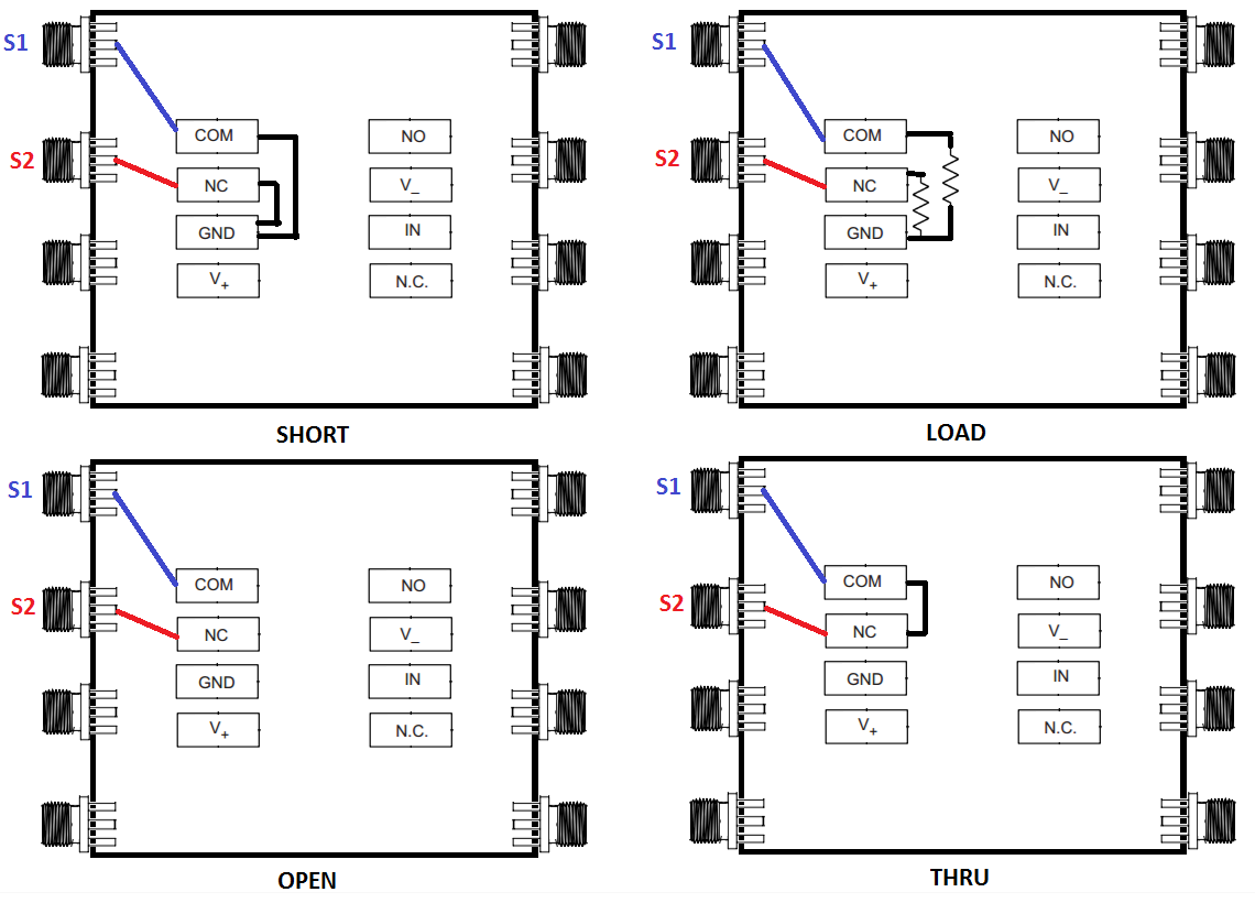

数据表提供了"频率与幅度"曲线、-3dB 带宽可达到93MHz。 但有一位客户对其进行了测试、-3dB 带宽远低于93Mhz、请参阅他测试的结果。
Kailyn
    您好 Kailyn、
    您的客户所经历的行为与数据表中预期的行为绝对不符。  一个潜在的原因可能是校准不当、或者忽略电路板的带宽及其对反射和传输的影响。  您的客户是否只是在连接到电路板的引线上进行 eCal 或2端口校准?  或者、他/她是否执行了下图所示的2端口校准?

     PCB 设计如下所示、只有机械继电器或 TS12A12511在 PCB 上进行测试。
    在相同的测试点、相同的测试条件和仪器上拆下 TS12A12511并使用机械继电器时,请按下图所示。  跳接测试导线并不完美、但 TS12A12511 的性能太差、剂量与其数据表不匹配。

    我去实验室做了一个非常粗糙的实验板、以仔细检查 TS12A12511带宽是否接近数据表值。
    下面的测量是 在 Vcc = 12V、 V-=GND 和 IN= 12V 的情况下从 NO 到 COM 之间进行的。 您可以看到、由于  电路板设置粗糙 、曲线不是很平滑、但我们能够从器件中获得>150MHz 的性能。
    我不确定您的上述测量结果是否理解、因为在曲线斜升的情况下、在测量中、在75MHz 之后、似乎有很多寄生电感。  我希望 TS12A12511在  这些频率上具有寄生电容性能以及下斜曲线。
    以下是有关 高速布局指南的应用手册 、可帮助您的系统实现最佳性能。
