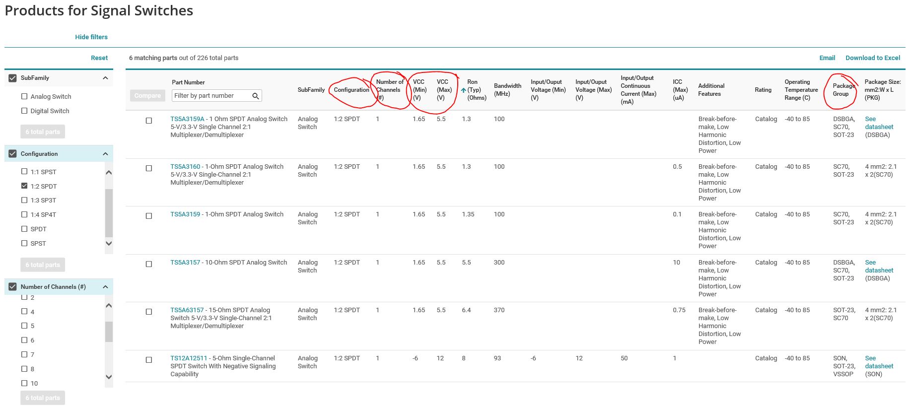

我们是否有解决方案来替换隔行音频麦克风开关?
e2e.ti.com/.../ASC0201_EA810290945E33803A67E14FF75307526263AF824772C4893C68664E5F00_V11.pdf
SHH
    SHH、
    很抱歉、我无法阅读人体模型数据表、但 我可以从该器 件的信息中看出、它是一个单通道2:1 SPDT 开关、工作电压为 Vdd= 3V。  它将在 IN2和 IN1引脚上传递的信号范围为0.6至3.6V。
    我在 TI.com 上使用了开关选择工具 、并针对 将使用3V 电源运行的单通道2:1 SPDT 开关进行了滤波。  我们似乎有 6个器件符合这些结果、采用 SOT-23封装、以及 TS5A3159。
    Adam
