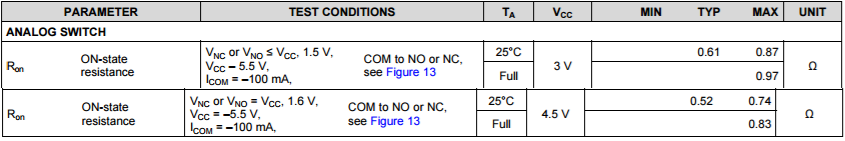

 客户询问我们 Vcc=3.3V 时的 TS5A22364功耗。
我在数据表中找不到它。
请告诉我吗?
    尊敬的 Thomas:
    我们可以从数据表中估算出功耗。  由于制造公差、自然会有一些差异性。  但是、上限应受以下计算的限制。  在数据表的第6.6节中、我们获得了由3V 至3.6V 电源供电的器件的电气特性。  最后一个参数是来自电源的电流。  诚然、该表显示了电源电压为3.6V 的值、但如果您查看由较低电源电压生成的第6.5节 ICC、您可以看到最大 ICC 仅变化0.1uA (表1)。  因此、根据您是通过 Vcom 传递负信号还是正信号、最大 ICC 消耗将为3.4 uA 或1.3 uA。  要估算此值的最大功率、只需将其中一个值乘以3.3V 即可。
    表1.

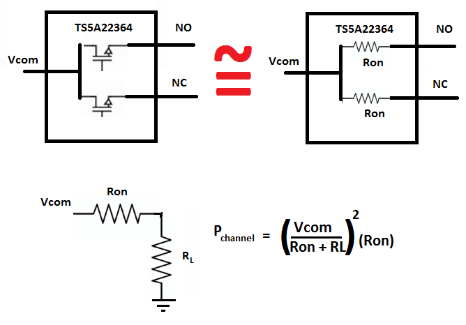

    除上述功率外、您还将通过 Vcom 和 NO 或 NC 构成的通道消耗功率。  要计算此值、您需要使用您要传递的信号的电压以及负载电阻。  您可以根据表2、下图和以下公式计算功耗。
    表2.
