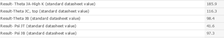

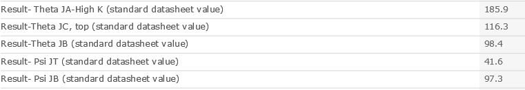

    Julian、
    每个封装的热性能信息将有所不同。  请提供您想要了解的信息封装。
    例如、DCT 封装热指标如下。
    Adam
