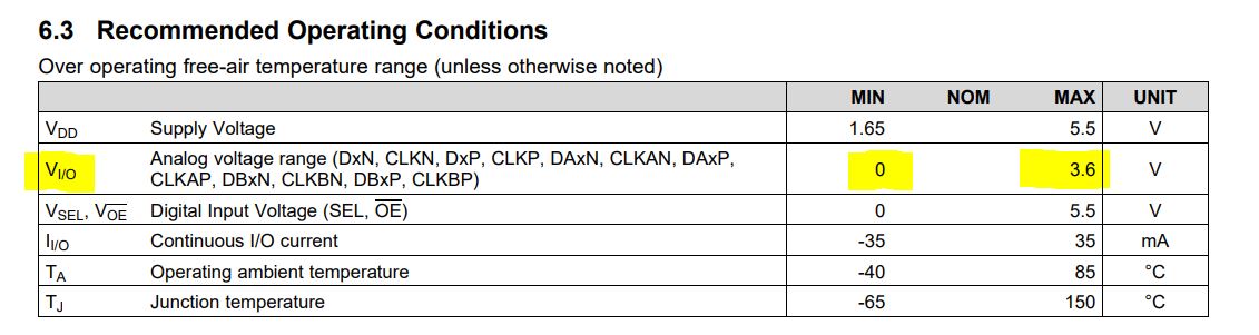

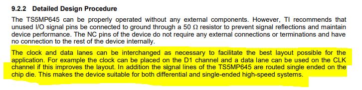

我只想验证 TS5MP645可按如下方式使用:
CLK_P/N 可用于 DATA_P/N、反之亦然。

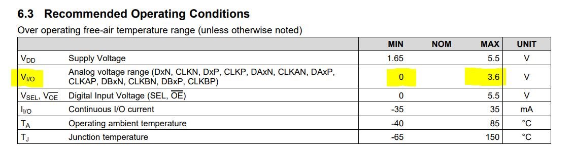

2.我可以将端口用作2个 SE 1.8V 信号(低频、例如 I2C、GPIO 等)。
3.我可以混合 SE 和差动信号。
我是对的吗?
    Itay、
    所有 TI 无源 FET 开关都可以视为理想情况下的0 Ω 导线、数据表规格说明了导线的限制。
    1)和3)的答案请参阅数据表的9.2.2详细设计过程。
     2) 2) 1.8V 信号处于0至3.6V 的建议工作条件下。  只要电压和带宽在数据表的建议值内、通过此开关的协议无关紧要。
