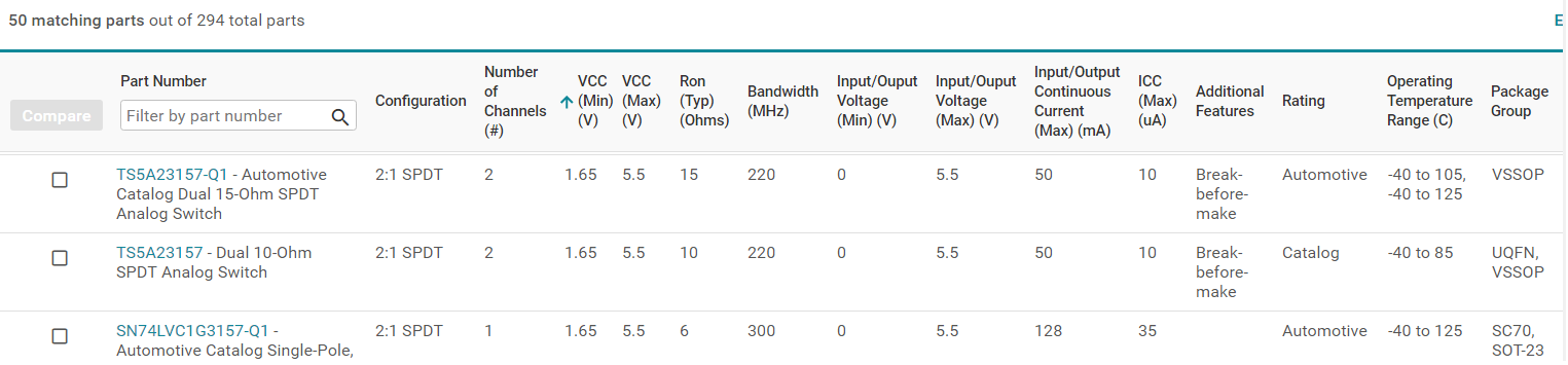

我的客户正在寻找能够支持1.8V Vcc 的8通道模拟开关解决方案、正如 SN74CBT3251那样、但 SN74CBT3251的最小 Vcc 为4V。
我们是否有任何解决方案?
谢谢你。
    您好 Fery、
    如需未来 参考、您可以使用开关和多路复用器下的 TI.com's 参数搜索、以更快地找到您的解决方案、如下所示:
    遗憾的是、我们的产品系列中没有可在1.8V 至5V 的 Vcc 下运行的8通道开关。  8线至1线多路复用开关的最低电压 Vcc min 为2V、通常在该电压下、开关的导通电阻会变得非常非线性。  但是、我们有多个2:1开关可适应该 Vcc 范围。  下面只是我们拥有的众多解决方案中的几个。  您可以级联其中的几个以实现8至1多路复用器。  能否详细介绍一下您尝试使用这些开关实现的目标?  我可以通过一些更多的细节为您提供更好的选择。
