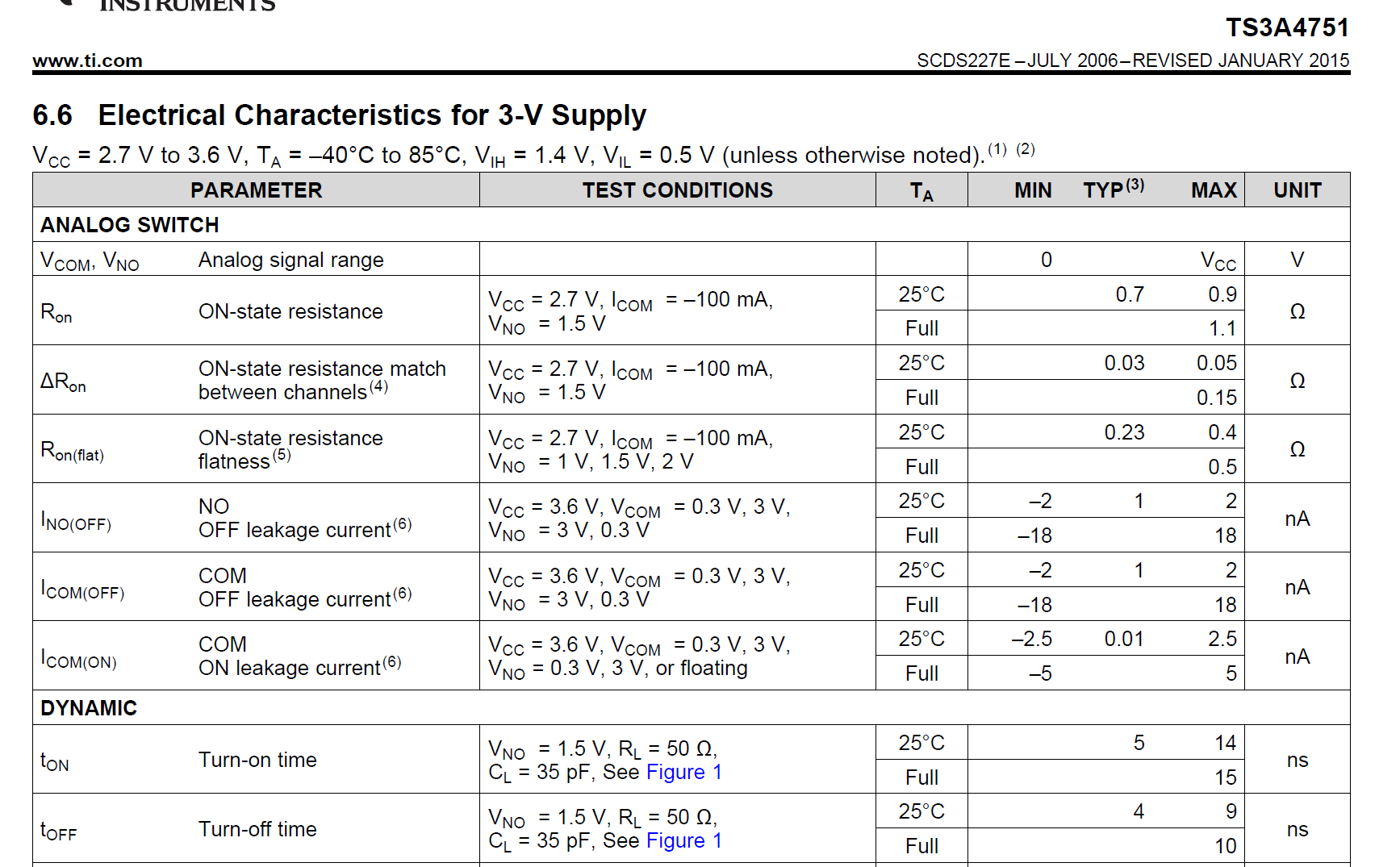

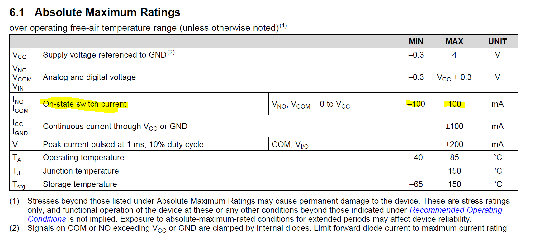

    是的、我们的所有信号开关都是双向无源 FET 开关、可以将信号从开关的一侧传递到另一侧。  理想情况下、这些开关 可视为0欧姆导线。   要确定 器件是否可以支持上面提到的1mA 电流、您可以查看绝对最大额定电流。
    例如、TS3A4751可在每个通道上传递高达100mA 的电流。
    TS3A4751等所有开关在理想情况下并不是0阻抗导线、而是 具有以下寄生的 MOSFET。  在您的应用中、似乎您需要导通状态泄漏电流较低的器件。
    您可能还需要考虑 TS3A5017等4:1器件将您的4个信号多路复用到一条路径。
