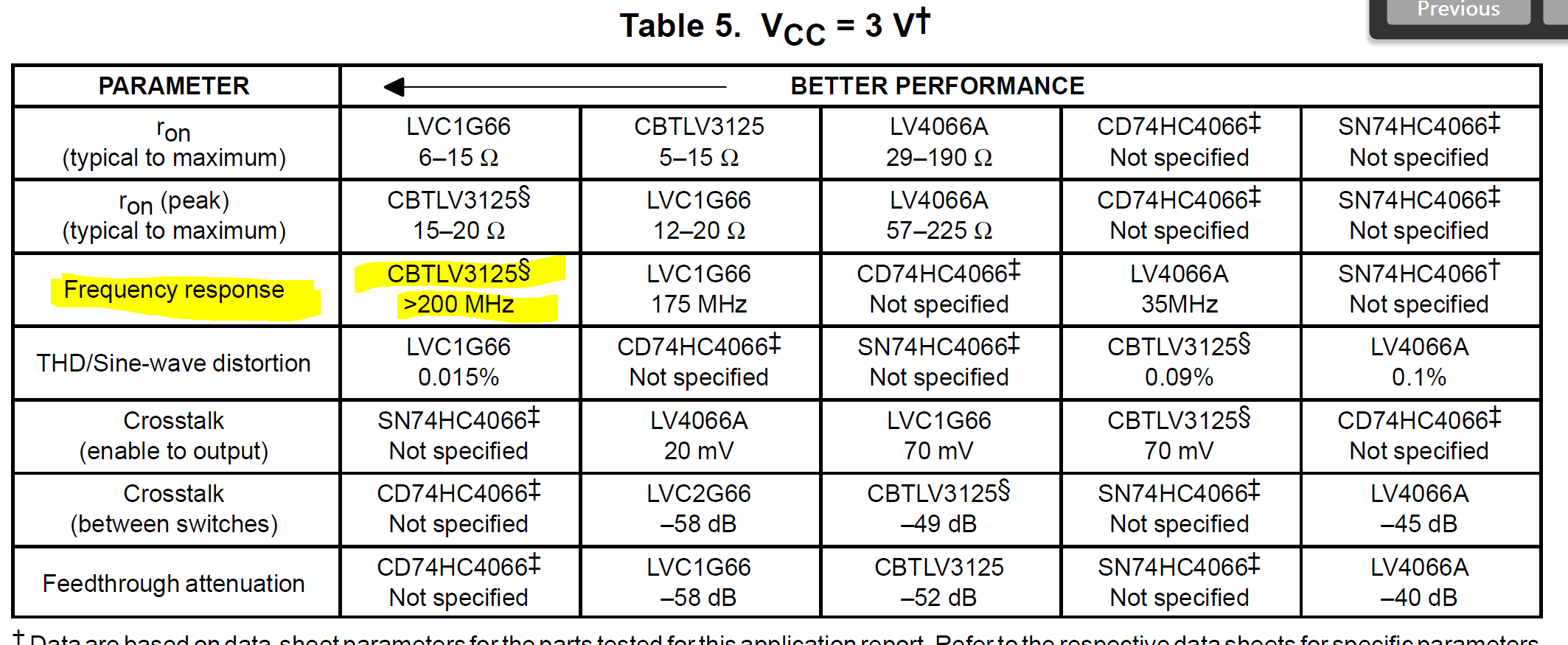

 SN74CBTLV3253在 UART 信令 MUX/DEMUX 中是否支持?
如果 SN74CBTLV3253不这样做、团队能否推荐这些器件?

    这些博文将帮助您评估开关是否适合您的信号标准。
    您正在尝试连接 UART 信号的器件是什么?
    配置: 您尝试多路复用多少个 UART 信号?  您希望信号路由多少个不同的位置?
    带宽: UART 信号的数据速率或带宽是多少?
    电压范围: 您的 UART 信号的最大和最小电压是多少?
    CBTLV 系列器件的带宽~200MHz、如本 应用手册 中所示、选择合适的德州仪器(TI)信号开关
    如果您有其他问题、请告诉我。
    Adam
    3.3V UART 信号多路复用器/多路信号分离器中是否支持 SN74CBTLV3253? 3.3V UART 是我们拥有的信息。
    Peter、
    SN74CBTLV3253将传递3.3V 信号。 根据上面的链接、您可以看到 UART 数据速率不可能高于200MHz。
