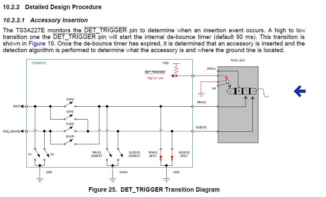

    您是否还会提供您使用的麦克风类型?   某些高阻抗耳机 可能会出现检测序列问题。 有关详细信息,请参阅此帖子
    我们还 需要确保检测序列由 DET_TRIGGER 引脚上的高电平到低电平转换触发。
    在上面的原理图中、无法将 DET_TRIGGER 引脚拉至低电平来启动检测序列、如下面的示例所示。
    这是另一篇文章、详细介绍了如何在不使用 I2C 命令的情况下触发检测序列。
    如果 检测到麦克风、MIC_Present 引脚将拉低。  您是否能够探测该节点?
    请告诉我们这是否有助于您的调试过程。
    Adam

    Ian、
    您使用的是哪种类型的麦克风?
    如果您从电路板上拆下 TS3A227E 并短接连接、您会听到声音吗?  这将有助于确定 IC 是否是问题所在。
    MIC_Present 状态指示灯处于高电平或低电平的状态是什么?
    SLEEVE 和 MICP 引脚的阻抗是多少?
    RING2 MICP 引脚的阻抗是多少?
    Adam

    Ian、
    此问题与线程早期发布的有关使用高阻抗耳机进行检测的问题类似。  如您在文章中所见、TS3A227E 内部 ADC 用于检测环2和套筒阻抗的位数有限。  TS3A227E 可区分的最大值为2800欧姆。  由于上面的耳机具有 SLEEVE 和 Ring2 >2800、TS3A227E 会将它们解释为具有相同的阻抗。  当器件解读环2和套筒上的相同阻抗时、它将自动配置内部开关、以将环2和套筒连接到接地端、从而有效地将麦克风线路接地。
    您可以使用 I2C 命令更改内部开关、以支持高阻抗耳机。
    Adam

    Ian、
    如果套筒和环2上的阻抗高于 ADC 阈值(>2800欧姆)、TS3A227E 会将其视为相等、并配置开关矩阵以支持3极耳机。   在此用例中、您需要通过 I2C 控制更改开关矩阵来支持4极耳机。
    Adam
    由于当前客户不使用 I2C、如果 IC 完成后使用的 EVC I2C 设置将传输到另一个电路板、则会存在该设置值??
    Allan、
    每次重启电源时、TS3A227E 寄存器映射将重置为以下值。  在不带 I2C 的情况下使用此 IC 的最佳方法是使用 GPIO 来启动检测序列或使用具有机械开关的音频插孔。
