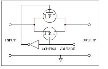

我正在帮助客户使用 TS3A5223 (作为附件)检查设计
但他们发现 NO1/NO2将成为高电平输出(应为3.3V)
目前、他们想知道是否可以将 NO1/NO2修改为开漏设计、这是可行的吗?
*棕色表示非连接。
再次感谢!
    Kay、
    感谢您提出问题并提供原理图。
    TS5A5223是无源 FET 开关。  FET 的栅极由 Vcc 引脚偏置、漏极和源极为 COM 和 NO 引脚。  该器件不能提供拉电流或灌电流、但会将 COM 引脚上放置的任何信号传递到 NO 引脚、您可以在本应用手册中看到更多信息。
    COM 引脚上的电压是多少?您希望 NO 引脚上的电压是多少?  COM 引脚上的电压将等于 NO 引脚上的电压。

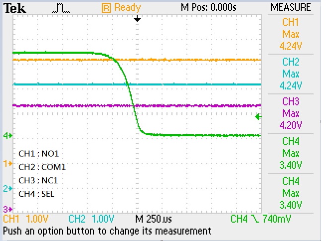

    是否可以在一个屏幕上显示 COM、NO 和 IN 引脚的示波器截图、以帮助我们了解您的问题?
    Adam
    您好、Adam:
    再次感谢、所附图片是 TS3A5223的波形、客户期望:从 COM-NC 开关到由 SEL 引脚开关控制的 COM-NO、NO1/2不会变为高输出、因为这会使用 UART 检测来实现错误功能。
    是否有任何采用漏极开路类型的类似解决方案或任何修改原理图的方法来符合客户设计?

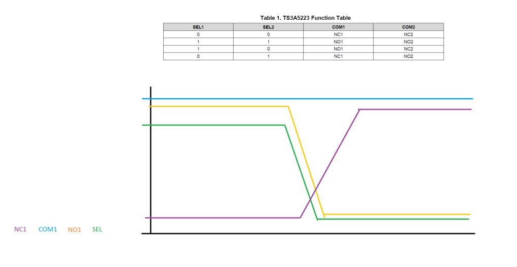

    Kay、
    您显示的范围不是2:1交换机的预期行为。  当 SEL 引脚为高电平时、NO 应传导至 COM、NC 应为 Hi-Z  当 SEL 引脚为低电平时、NC 引脚应导通至 COM、任何引脚都不应处于高阻态
    如果 COM 引脚上有高电压、则该图应与下面的图类似。
    当开关变为高阻态时、NO1上是否有其他东西拉高电压?  我不确定该节点在高阻态时的电压为何较高。
    电路板上是否可能存在 COM 到 NO 短路?
    Adam
