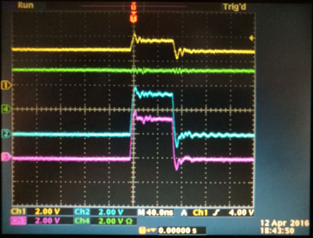

 我遇到了 SN74CB3T3245问题。 正如您在附加测量中看到的  、当我使用3.3V Vcc 时、我在输出上看到大约4.0V 的电压?
  • 黄色、蓝色和紫色通道是通过74CB3T3245传递的三个信号。
  • 绿色表示电源电压。
  • 74CB3T3245的所有输入为3.3V。
  • 没有高于3.3V 的输入。

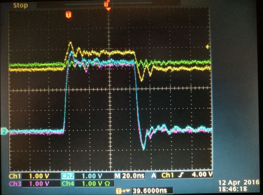

  • 如您所见、正是蓝色+紫色通道的变化提高了黄色通道上的电压。
  • 数据表指示74CB3T245在1为"~ Vcc"时的输出。 我找不到任何最大/最小值。
有什么关于如何实现这一目标的想法吗?
Adam
    从理论上讲,这是不可能发生的。
    在实践中、这看起来像是 ESD 保护二极管削波的较大电压。 黄色引脚到底连接了什么?
