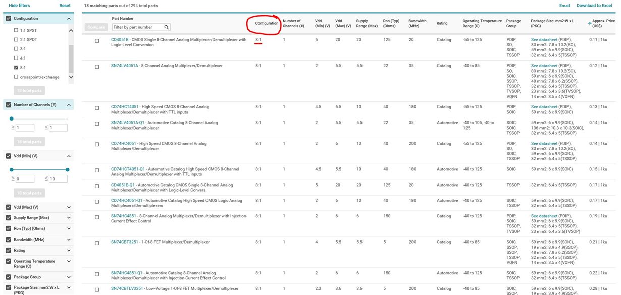

我想在 SWD 模式下使用单个调试器、控制多达8个控制器。
如何实现这一点?  是否有任何开关可连接到八个控制器、并像 I2C 开关一样一次使用一个控制器
或者,我是否可以使用8个缓冲器并将每个控制器连接到一个缓冲器输出,并且在给定的时间只启用一个缓冲器
请帮助
    您好、Akshay、
    它们是什么类型的信号?  推挽还是开漏?
    如果它是推挽式、这是我假设您在不是 I2C 时所做的。  然后、您可以使用多路复用器/开关或使用启用的缓冲器。  您必须分析系统成本、以查看哪一个最具成本效益且仍然满足您的系统要求。

    我使用的是 silabs 编程器、通过 单个 SWD 来控制八个8051控制器。
    是8缓冲区应该使用启用控制来执行我的任务。
    Akshay、
    您可以使用 TI.com 上的开关搜索工具、使用"配置过滤器"查找8:1开关。  您认为 SN74LV4051A 可以解决您的问题吗?
